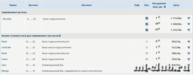

Ребята подскажите существует ли аналог нашему бачку гур??? А то в магазе только оригинал предлагают!
Есть,вот что на эксисте предлогают

бачок гур-
оригинал-830(1-2 недели)/1080(2-4дн)
lemferder-400р. (наличие на складе)
+ колечко-45(1-2 недели)/63(2-4дн)
