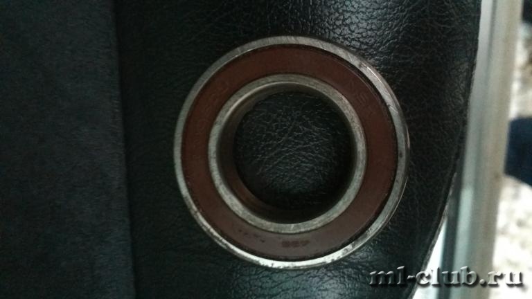

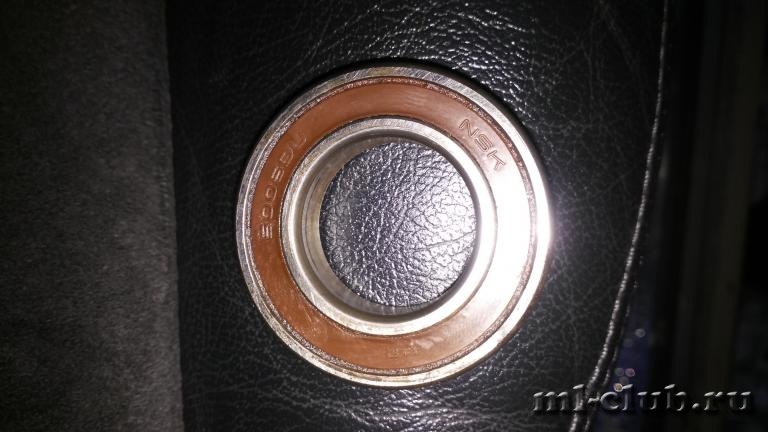

Ну что я вам скажу это просто не передать словами ))) :D Поменял подшипник и теперь в салоне тишинаааа!!!!!! :bravo:  :bp:
 У меня с момента приобретения авто был шум ,но заметил я его не сразу,короче с таким шумом я проехал более 10000 км.
Кстати подшипник стоял тоже NSK  ,но вот ,производитель не указан.....не увидел ,ну не Польша - как на новом указано! И сколько старый прошёл не знаю.....может и оригинал ? Такой ставят с завода ?
На машине родной пробег 125000 км.

Пришел подшипник NSK 6006DDUC3E.  Выпрессовал из оригинального подвесного родной ушатанный подшипник и действительно им оказался такой же NSK с тем же номером. Еще раз, спасибо парни!
