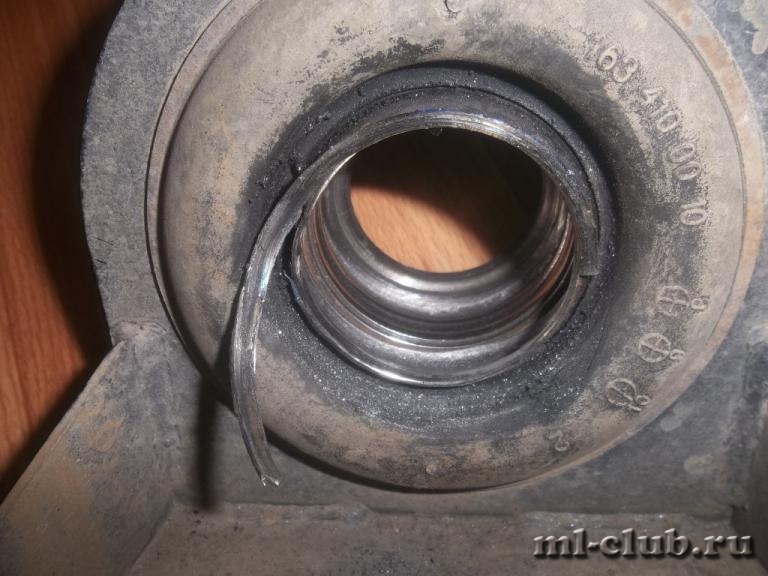

ну вот и к моему подвесному подкрался тот самый пи....дец,которого никогда не ждёшь!причём подкрался так тихонько-тихонько,раз и алес.без гула и прочих симптомов....дополз до гаража своим ходом,залез под низ и узрел полную картину проблемы....полностью развалившийся подшипник,разорванную в хлам резинку,и почти стёртую с боку саму пластину.....еду в магазин,интересуюсь ценой вопроса подшипника 6006...цена копейки-от 250 до 400,в наличии пока нет,надо ждать.ок,тогда скажи-ка милая сколько в сборе?от 3200 и до.......цены б/у Шатла Дискавери......помня прокуренные темы ,посетила мысль купить Газелевский,и переделать его.....но сознание вернулось в моск,пальцы легли на телефон,звоню товарищу,(он-же бывший владелец )а помнишь!!!ты когда подвесной менял,а где суксволочьпостепенный,запчасти старые?-приезжай,всё есть,валяется в гараже.приехал,поговорили за жизнь...говорю когда менял то?получается года полтора он катал и я почти с год...менял он его правда на станции...забираю всю эту радость,еду обратно.по пути другой магаз..зашёл...а есть 6006?-есть!KOYO 350 рупий!.-беру!чуть не сказал два!..в итоге когда свою канитель разобрал,на сохранившемся кусочке резинки от подшипника отчётливо и горда красовалась надпись CHINA....ну и в итоге новый KOYO был вбит в найденное счастье из гаража товарища,старое барахло свалено в угол гаража,для будущих экспериментов по внедрению газелевского,в общем самое долгое время было потрачено на поездки туда-сюда,и найти подходящую оправку для того что-бы выбить стопорное кольцо не повредив резинку.ну это минут десять правда)ну и вот радости полны штаны,я снова на коне.....по времени можно даже сказать так---в 12,20,эпопея началь со снятия кардана,поездки,разговоры,кофе,перекуры,поиск оправки....в 16.00,я снова на ходу!фотоотчёта нет,так всё спонтанно,но на форуме уже он в принципе уже был....

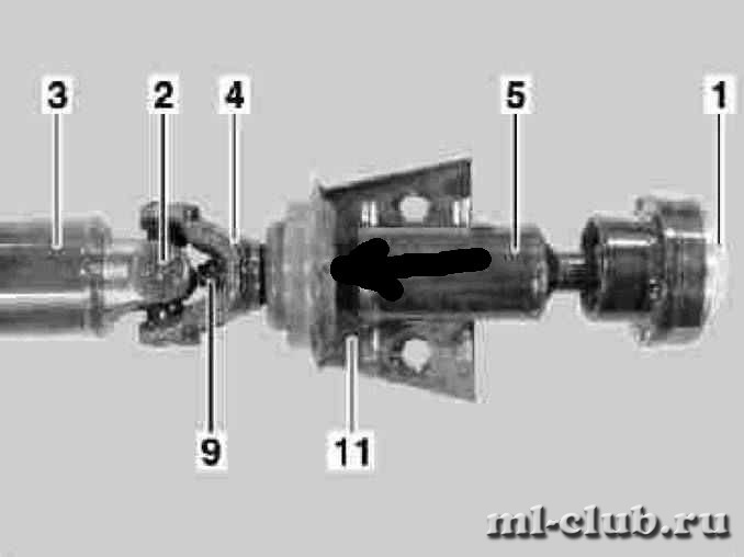

Добрые люди! Расскажите, как снять подвесной с кардана. Я гайку открутил, скобу крестовины со шлицов стянул. А дальше никак. :(
one life one love
Есть Star
Стучи!))) Сдергивай его.
Нарисуйте мне стрелкой пожалуйста куда стучать. Я молотком и по резиновой обойме и по фланцу который прикручивается к раме стучал.
one life one love
Есть Star
Фланец снял? Бей по внутренней обойме.
А? А как снять фланец? :ext_cigar:
one life one love
Есть Star
Маленькой кувалдой))) Аккуратно отстукивать.
Дим, фланец крестовины снимал, а чтоб стучать по внутренней обойме надо или отвертку или зубило?
one life one love
Есть Star
Ну что то типо этого. Тут главное, как всегда, не перестараться. Аккуратненько стучать по кругу и вниз. Постарайся вал не повредить.
  В 16.03.2015 в 10:30, Dim651 сказал:
Спасибо!
one life one love
Есть Star
@Werne, разведи тески, упри подвесной, накрути гайку в ровень с торцом вала (что бы резьбу не замять) и бронзовой или латунной наставкой выбей вал из подшипника.
Миша, я примерно так и пробовал, только на торец положил деревяшку и по ней ху... стучал. Деревяшка в щепки. Подвесной на месте.
one life one love
Есть Star
Саш, это большая разница, бить деревяшкой или латунной наставкой. Латунь не дерево. А по сему и эффект другой. Я себе недавно тоже самое делал. всё нормально получилось.
Спасибо огромное за советы! Но теперь уже тока на майских полезу, снимать кардан уже сил нет.
one life one love
Есть Star

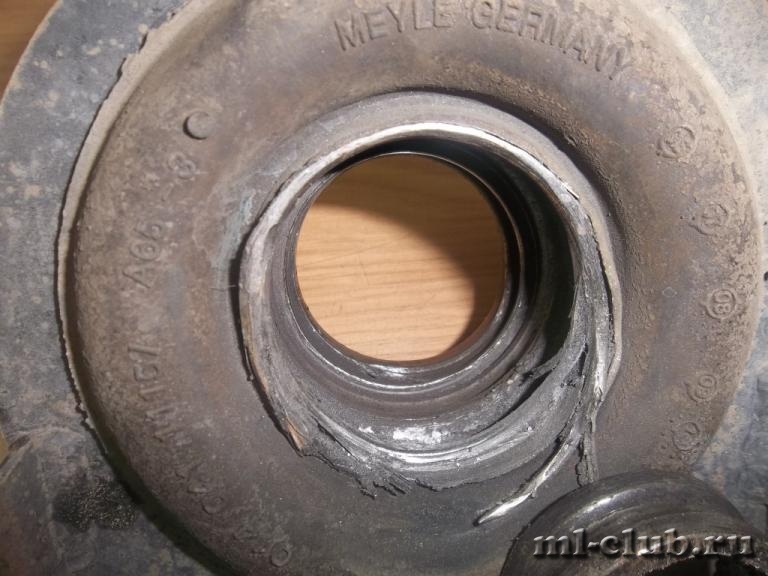

В сентябре 2013 поставил MAYLE в сборе. Он отходил до октября 2014 (где-то 25000 км). Пока добрался до ремонта, он превратился вот в это:
post-7236-0-36968900-1426542506_thumb.jp
Поставил вот это (что в наличии было):
post-7236-0-35285300-1426542595_thumb.jp
Оно отходило 4 месяца и превратилось вот во что:
post-7236-0-72861500-1426542657_thumb.jp  Отлетела даже резина: post-7236-0-06295000-1426542697_thumb.jp

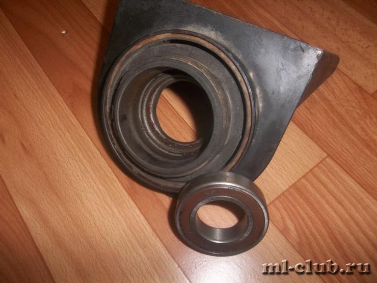

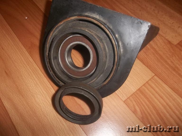

Купил подшипник NSK (достался польский): post-7236-0-40992200-1426542797_thumb.jp  с планами поставить его в опору FEBI. Подшипник, который стоял в фебиевской опоре, люфтил.
НО!!!! Разобрав опору, чтобы заменить подшипники, увидел внутри подшипник с крупной надписью CHINA. Абсолютно исправный... Оказывается, люфт был из-за посадочного места в опоре. Металлический сальник ничем помочь не мог - он садился в опоре на свое место, а сам подшипник болтался внутри...
Чтобы сделать фотосессию, я без всяких усилий поставил и достал подшипник из опоры просто пальцами:
post-7236-0-65641300-1426543322_thumb.jp   post-7236-0-68660000-1426543345_thumb.jp
В итоге, не было другого выхода, как разобрать убитую опору MAYLE и засунуть подшипник туда... Так и езжу...

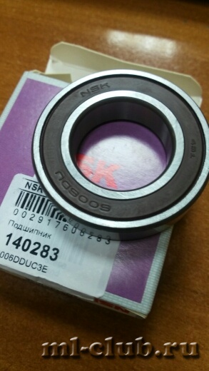

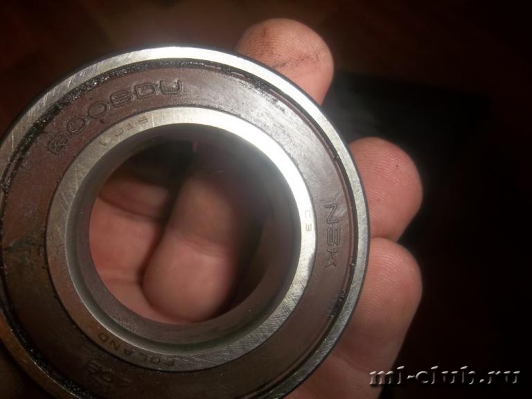

Привет парни,сегодня в Экзисте купил NSK ,выше в теме один форумчанин писал про этот подшипник,завтра поеду ставить ,попрошу чтобы постмотрели старый какой подшипник был )
Производитель Польша )))))) Кто имел дело с таким ? Как они по качеству ?

Многие их ставят и не жалуются. Обратите пристальное внимание на состояние резины опоры. И метки на кардане перед разборкой заставьте мастеров сделать. Очень многие мастера не хотят заморачиваться, а потом вибрация начинается.
И чтобы подшипник сам в опоре не болтался...
