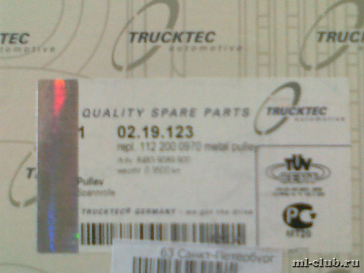

Вот, прикупил себе.
Может быть будет кому и интересно, что сей девайс можно купить отдельно от натяжителя.
Я побоялся брать. Продавцы сказали, что сначало нужно поменять весь механизм. Мол ролик меняется только на тех, где он пластмассовый, а не метал. В итоге токарь выточил временный и он уже второй месяц работает, как постоянный:)
У меня второй год работает расклепаный с подшипником от (кажется) генератора Жигулей icon_lol.gif

Откровенно говоря дороговато, 897,86 руб
ну не 5 тыр же!
Я когда брал натяжитель ГГГфеби на Маршале (стоил ок 2,5 тр), спросил есть ли ролики - есть -1900. Так что все относительно.
