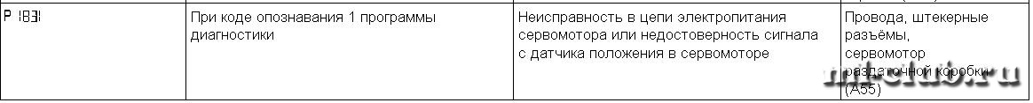

При заводке лампочка загорается и гаснет, как положено. Кнопка как-то подозрительно раздолбана, надо может её сначала заменить?
Сегодня был на диагностике
По раздатке только 1 ошибка
Видел я эту таблицу, а конкретно кто-нибудь решал данную проблему?
  В 25.12.2012 в 18:46, Яр058 сказал:
Дык тебе и решать сейчас данную проблему в твоей машинке
Понятно что мне решать, кому ж ещё. Может у кого была такая же ошибка и такие же симптомы, он сделал так и так и всё заработало...

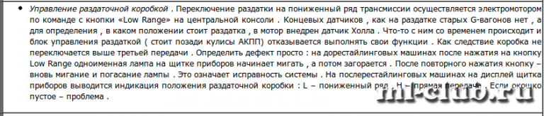

прочитал статейку
post-7216-0-34656000-1365577551_thumb.pn
у меня машина всем рестайл походу, но поведение лоуренжа как на доресте.
где правда - как узнать раздатка у меня рестайл или нет?
коробка вроде как рестайл судя по консоле (нет 3,2,1).
3.2- это может быть переход... :)
У меня 00 год, акпп типтроник, двигун 3,2, при этом включается и выключается именно моргая лампочкой... При этом передачи в окошке- как обычно!
  В 10.04.2013 в 07:07, kovax сказал:
прочитал статейку
attachicon.gifСнимок экрана - 10.04.2013 - 11:04:18.png
Не бери голову. У меня так же , как и у тебя. А разнице в раздатках , по электрической части, нет.
  В 10.04.2013 в 11:19, Dim651 сказал:
уже взял, но немного успокоил))))
