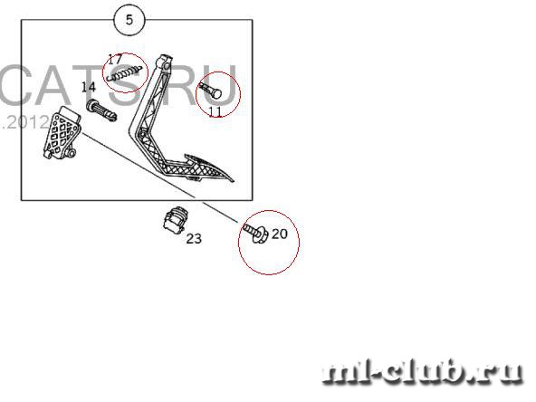

Что надо разобрать и как подлезть, чтобы ее заменить?

Подлезать легко, снимаем панель, откручиваем болты, сжимаем шток, который держит педаль и все у тебя в руках)

Вот картинка, выделил, что там нужно откручивать.

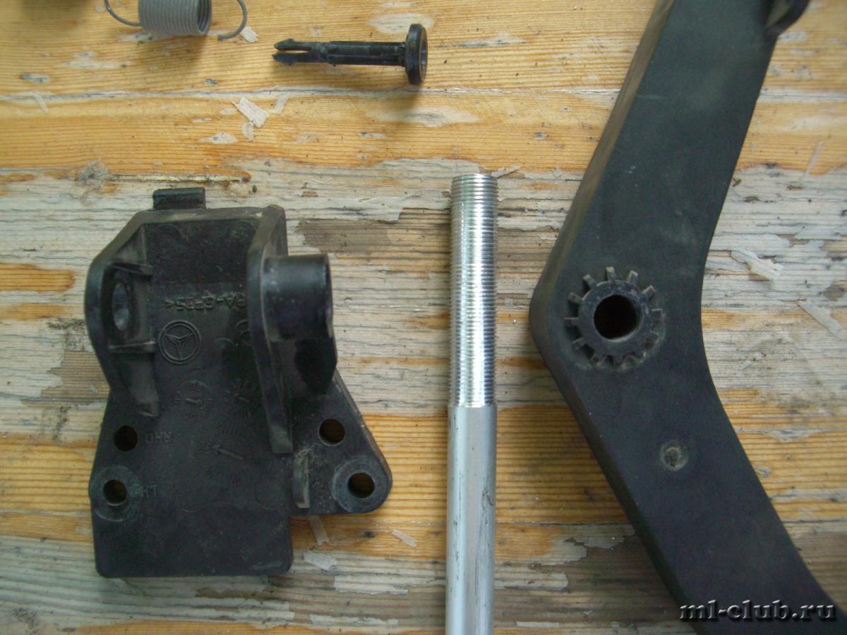

тоже люфтила-вскрытие показало изношен шток.он там хитро сделан в форме 4 гранника с пазами.и все это дело изношено(сама педаль внутри- ось штока не сильно).в результате имеем люфт.паяльником восстановил шток и заодно пазы нахрен запаял.люфта нет и полет номальный(2 месяца уже).да понятно колхоз-но работает!жаль фото не делал.

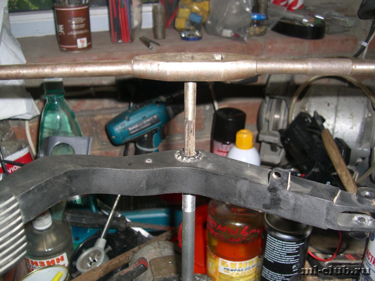

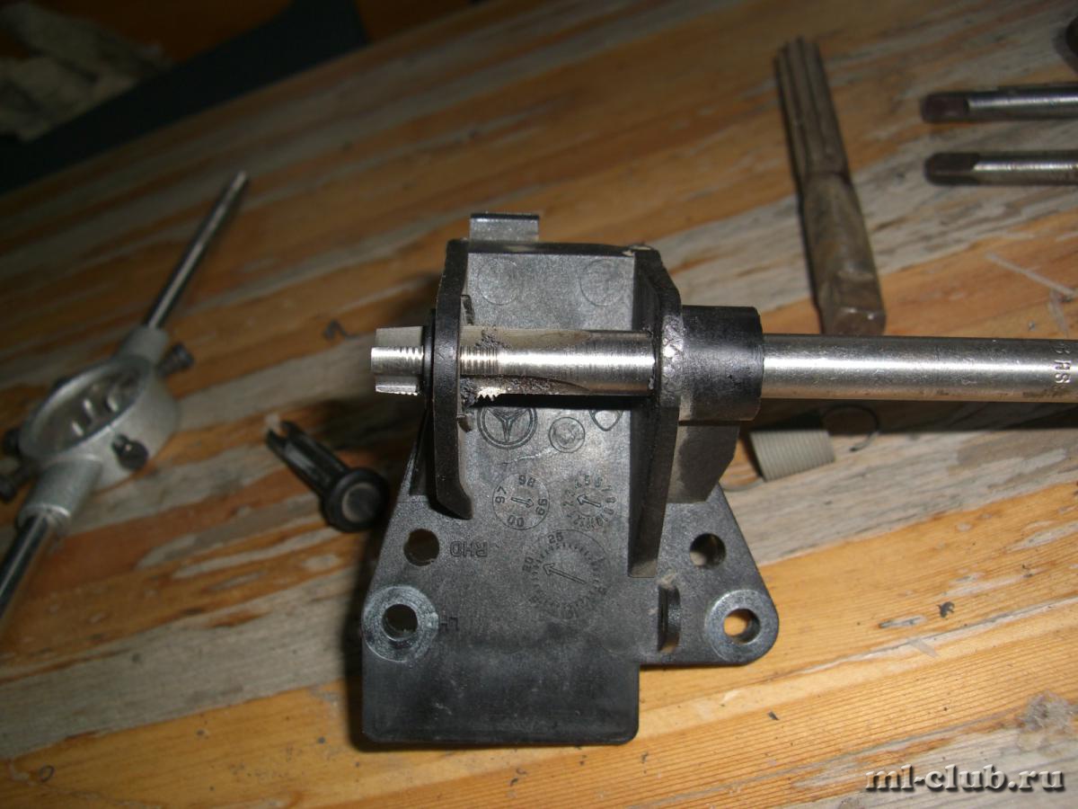

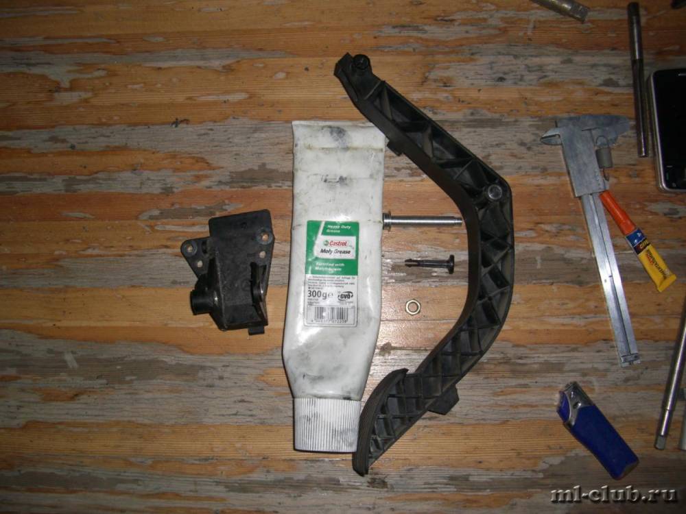

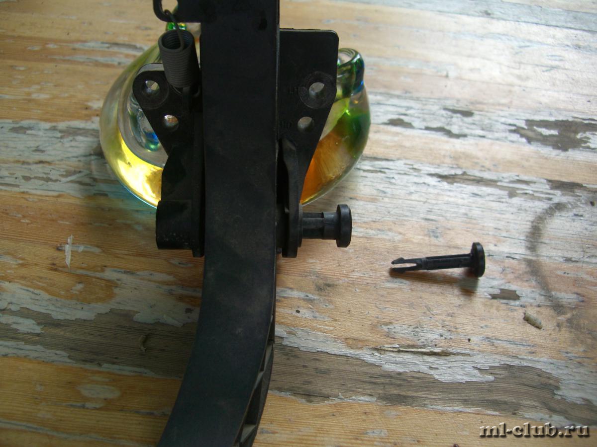

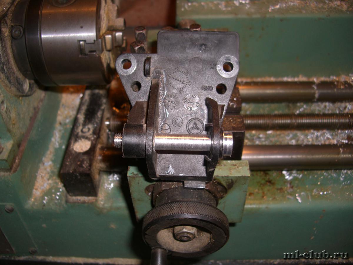

Так я же уже давно фотоотчет делал по реставрации педали! Себе сделал.... вся работа заняла два часа.... и две бутылки пива..... лет на десять можно забыть про люфт ;) Площадка быстрее сотрется :D
Вот так примерно это делалось...
post-5118-0-28705400-1344522797_thumb.jppost-5118-0-59767100-1344522889_thumb.jppost-5118-0-09112400-1344522928_thumb.jppost-5118-0-72949300-1344522993_thumb.jppost-5118-0-13469300-1344523031_thumb.jppost-5118-0-76177900-1344522830_thumb.jp
Ян,не у всех такие золотые руки и голова,да в придачу станки под рукой. я тоже как у тебя (посмотрев твой отчет) смастерил
Думал только у меня педаль болтается))))))))
Спасибо за отчет. Так же замутил )
У меня тоже была такая-же проблема . Я делал проще - снял , вырезал 2 шайбы из пластмассы одну круглую,вторую прямоугольную , поставил - люфта нет ! езжу уже четвертый месяц  ни каких проблем нет!
Купил новую педаль (оригинал) и сразу обнаружил люфт. Пошел по проторенному Бибияном пути. Теперь все стало ЗерГут!
