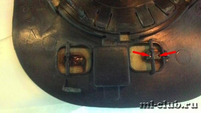

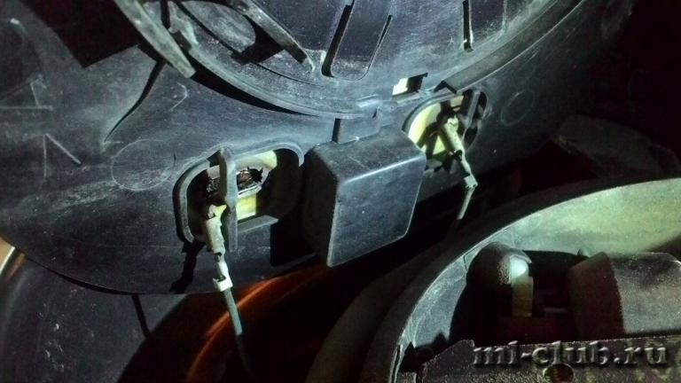

разобрал, вот такая ерунда там. левый совсем отвалился, правый частично держится.
есть какой то вариант ремонта?

тут правда не угадаешь потом, возможно был коротыш и нае....ся сам элемент..., потому как контакты подгоревшие и пластмаски поплавились
Делал другу на машине путем установки , врезания в пластмассу больших SMD резисторов параллельно подключеных. Греет отлично ! Изначально подогрева не было.
а кто нибудь знает, если паять, нужно спаять с каждой стороны в двух точках?
как на фото, или по периметру всего контакта тоже должно быть как то запаяно?

Без разницы, только хорошо зачисть и используй хороший флюс. Не перегрей.
Проверь элемент тестером - есть ли что паять.
Если испортишь, зеркало можно снять идругой элемент вклеить. Я себе слелал, но не ставил. Так в запасе лежит где-то

короче, разобрал еще раз, контакты прогорели намертво, при зачистке закончились...(( паять нечего..
буду покупать стекляшку

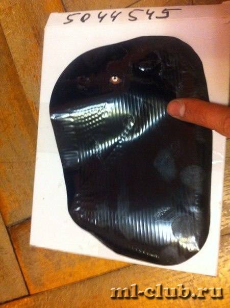

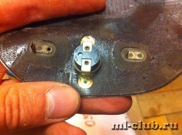

левая стекляшка

стекляха прямая, с затемнением, видно в нее хреново... потому и разобрал не парясь....
