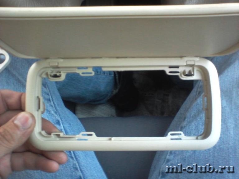

как разобрать солнцезащитный козырек?

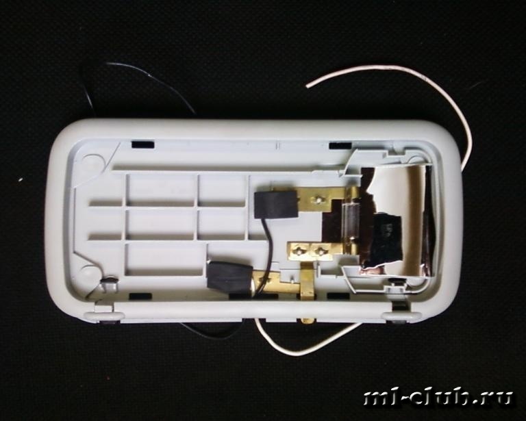

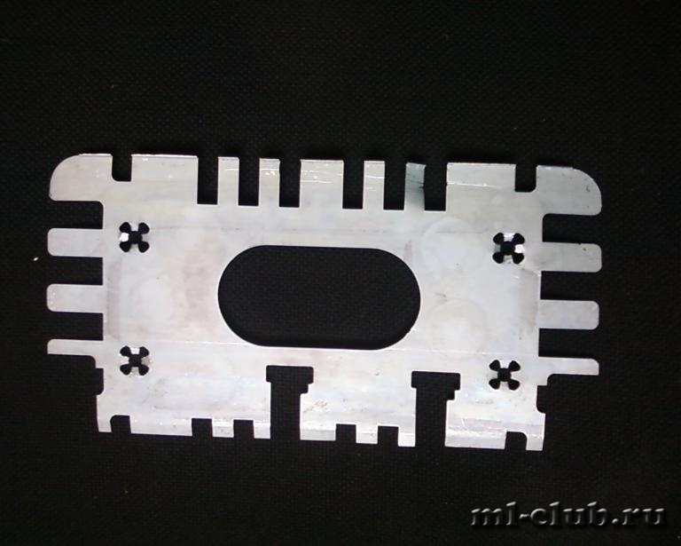

вот фото внутренностей.надеюсь поможет не сломать при разборке.сори за кач.во.телефон...
post-88-0-31648700-1377641807_thumb.jpgpost-88-0-03643500-1377641808_thumb.jpgpost-88-0-94515600-1377641810_thumb.jpgpost-88-0-18483800-1377641814_thumb.jpg
Все отлично видно и ясно! Спасибо!
Хм, теперь я уже засомневался- тот что я отправил выглядит немного по-другому
наверно дорестайл и рестайл отличаются.поэтому. меня например полурестайл 05.2001европа.Но пластик со стекляшкой и козырек один в один.отличается только основа, что в козырьке!
Кстати!а на фото Вас тоже,по ходу, сломано одно ушко на крышке icon_boxed.gif

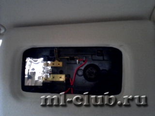

А как сам козырёк снять, а то у меня все нормально, только контактик внутри козырька немного отходит (контактик на самой палке, на которой козырёк ездит), видимо надо почистить ?
ну а как лампочку то менять если сгорела ????

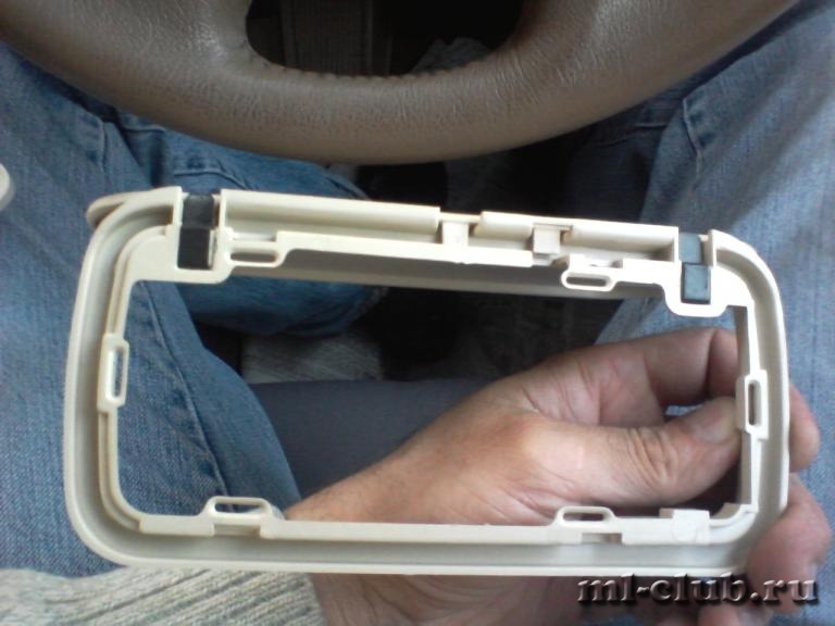

Сергей, для того чтобы поменять лампочку, надо аккуратно снять рамку в которую вклеено зеркало. Для этого потребуется нож с выдвижным плоским лезвием. Только будь предельно аккуратен, т.к. по кругу этой рамки выстумают пластиковые ушки. На фото, если приглядеться их видно, два сверху и два снизу, по бокам их помоему нет, так что ножом отжимай снизу по горизонту
Александр, сам козырек не снимал, так что ответа не знаю.

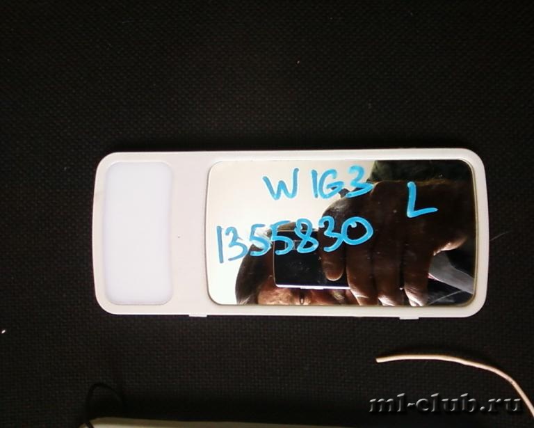

а вот и сама лампочка

Сначала нужно отнять само зеркальце с плафоном,они сидят на единой плоскости,для этого сверху паралельно парой нужно отжать замочки,так?Пото они же снизу,так?С боков тоже есть?
Потом саму эту мороковину  из козырька подобным образом достаем?
Лезвие ножа или часовые отвертки лучше применить?
Тополян, ты какую цель преследуешь и для чего хочешь демонтаж произвести?
Чтоб перетянуть его алькантарой...и не сломать зеркало,пока это проделываю...)
зеркало и пластиковая рамка с плафоном, это одно целое. Чтобы его снять использовать отвертки думаю лучше не стоит,т.к.на пластике остануться вмятины, лучше лезвие выдвижного строительного ножа, это тот у которого лезвие кусочками отламывается,в помощь к ножу можно использовать пластиковый тоненький клинышек. Ножем отжал,клинышек вставил, и т.д.
замочки есть сверху и снизу, с боков вроде нет (если негорит могу в понедельник глянуть в офисе старую демонтированную рамку), и насколько помню мне удалось без особых проблем и причем несколько раз, вытащить рамку с зеркалом, отжав ее именно снизу, дальше она просто выскакивает.
Давай,дождусь до понедельника...Спасибо,Егорыч!!!!!
Договорились

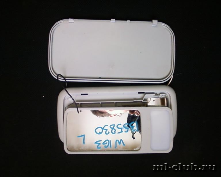

@егорыч 01, отбой!!!Все получилось без катастроф!И плафончик-зеркало и рамка-в руках!
Инструменты:лезвие канц ножа,пластиковые шпателечки-фомочки,часовая отвертка.Вуаля,ловкость рук и никакого мошенничества!!!!))
