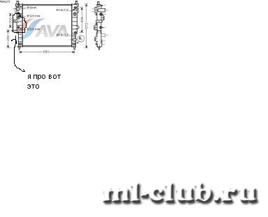

Начал подтекать основной радиатор по бокам, из под прокладок бачков. Ремонт этого добра со измерим с ценой нового радиатора(аналога), заливать туда герметики либо крахмал не охота. Так вот вопрос у меня такого плана. У меня стоит родной радиатор валио(на табличке уже не рассмотреть номера) на левом бочке отсутствуют отверстия под охлаждения Гура(вынесен отдельным радиатором). На новых радиаторах они есть везде. Можно конечно их и заглушить, но не хотелось бы колхозить. Подскажите пожалуйста номерок заменителя без этих отверстий.
Зачем тебе выходы ГУР глушить?Просто их не задействуй и всё.У "общего" радиатора внутри как-бы три ёмкости,которые между собой не контактируют-для антифриза,для масла АКПП,для масла ГУР.

если не хочеш то только так-732 315 Valeo
post-4776-0-01187900-1345187453_thumb.jp Этот радиатор идет без выходов на охлаждения ГУР?
