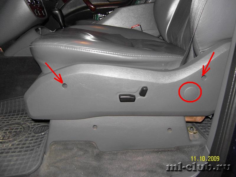

post-4776-0-72511500-1345528159_thumb.jp 1.Снимаем пластковую накладку сидений 2 самореза. (снимется не неполностью. это для снятия ремня безопасности, можно через крышку в красном кружке)

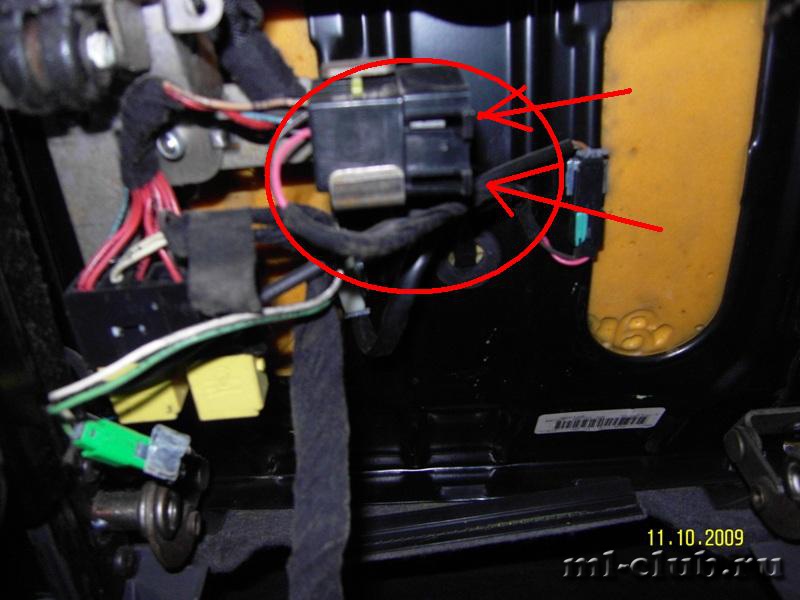

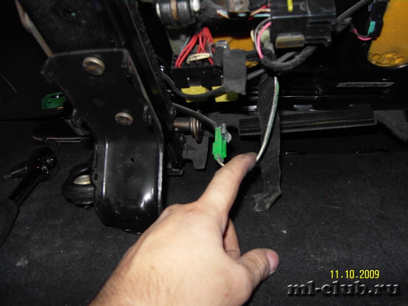

post-4776-0-33426100-1345528177_thumb.jp 5.Снимаем фишку привода и подогрева. Нажимаем на защелки (указано стрелкой) и выдергиваем. Далее вынимаем сидение.

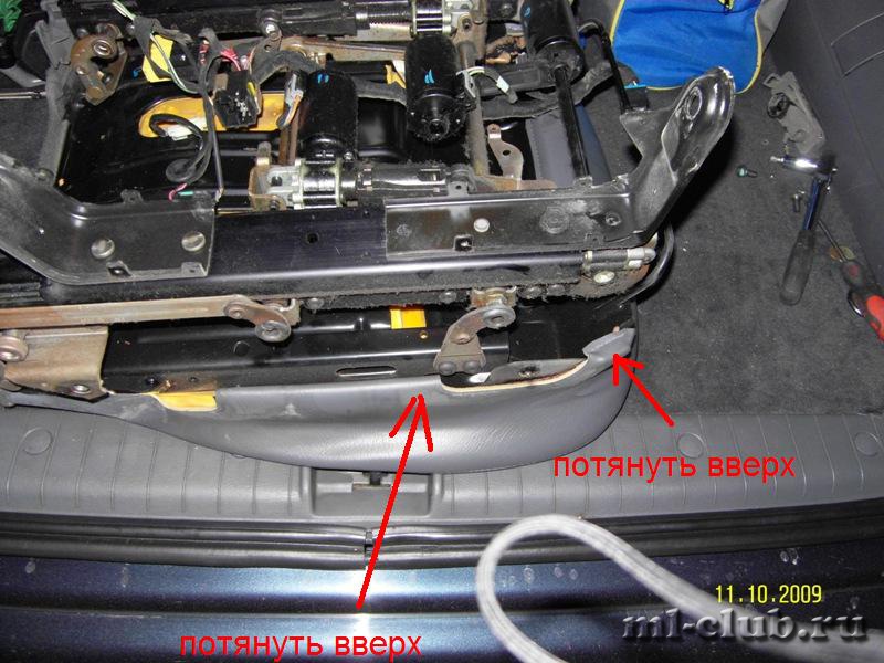

post-4776-0-56348900-1345528170_thumb.jp 6.Снимаем пластиковую накладку сидения. Спереди сидения 3 самореза. (продолжение. в самом начале откручивали два самореза рис. 1)

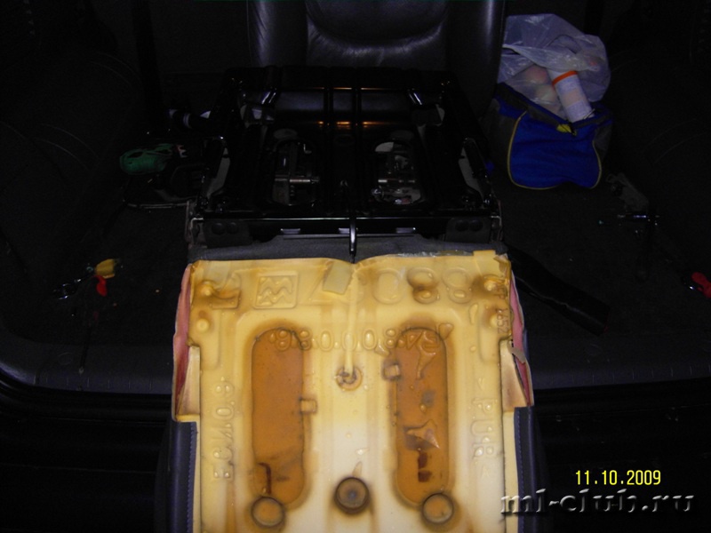

post-4776-0-43573000-1345528813_thumb.jp 19. Сам обрыв. Вокруг материл прожжен.
post-4776-0-46902400-1345528825_thumb.jp 20. Достаем нить подогрева (многожильный провод) оголяем скручиваем и спаиваем. Изолируем, лучше термоусадочной трубкой. Собираем назад. После пропайки лучше проверить по месту работоспособность подогрева, возможно гдето еще скрытые обрывы. Проверяется фонариким с обратной стороны, т. к. сам подогрев от подушки не отсоединить (точнее, лучше не надо). Если все работает собираем в обратном порядке.
