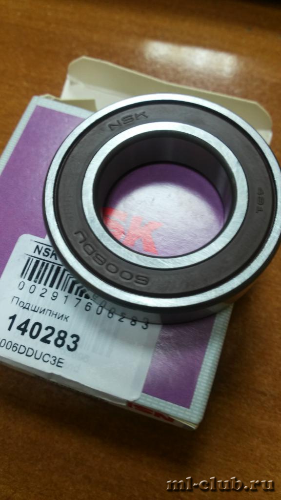

Сейчас купил NSK 6006DDUC3E . Посмотрим сколько он проходит?
  В 24.04.2016 в 07:59, Pavel112 сказал:
при правильной установке долго проходит. у меня 80 т.к. прошло с момента установки.
у меня тоже такой стоит ,уже около 20 000 км прошёл ,нет проблем
в оригинале такой стоит
