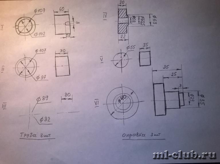

ФОН , извиняюсь за нерасторопность.Вроде видно ,что нарисовал.
Любой токарь выточит и отрежет.
примного благодарен!!!
