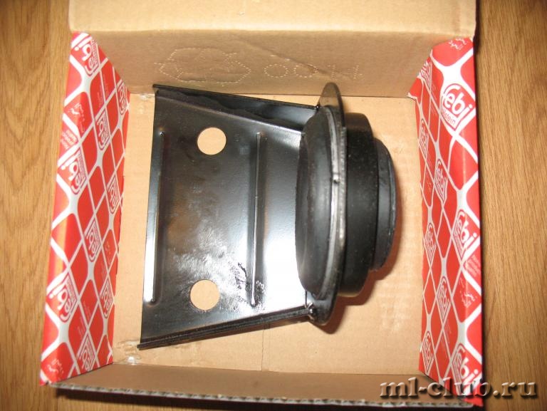

Пришла моя промежуточная пластина A 163 411 00 25, поставил (с перепрессовкой подвесного на какой-то NTN). С первого километра пробега появилось стойкое ощущение, что воет задний мост! Логически думаю, что мост тут ни причем, а воет все-таки подвесной. Только раньше он выл спереди (даже как бы спереди справа), а после установки под него этой пластины вой пошел четко сзади... Вобщем теперь беру подвесной Febi 29600 и пробую поставить его в два этапа (сначала установить на недотянутых болтах, прокатиться немного и дотянуть все болты).
Отписываюсь. Мое ИМХО - пластина нужна. Это доработка конструкции малой кровью. Те, кто ставит полностью новый подвесной типа Феби 29600, уже как бы ставят эту пластину, т.к. в моем авто 2000г.в. Феби был сам по себе выше оригинального на высоту этой самой пластины (5мм).
ПыСы: описанный выше подшипник НТН в полном порядке - гудел задний правый ступичный )
В итоге я все равно заменил подвесной полностью с кронштейном на Феби 29600 (хороший на новый) и плиту тоже оставил. Т.е. теперь у меня в сравнении с оригиналом как бы двойная плита. По ощущениям значительно уменьшился стук/люфт в соединении кардан/раздатка, причем еще с оригинальным "низким" подвесным. С двойной высотой ничего особо не изменилось, а может даже и лучше стало, но это уже из области тонких ощущений )

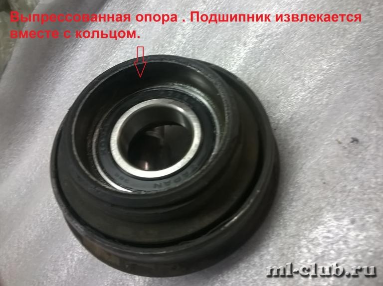

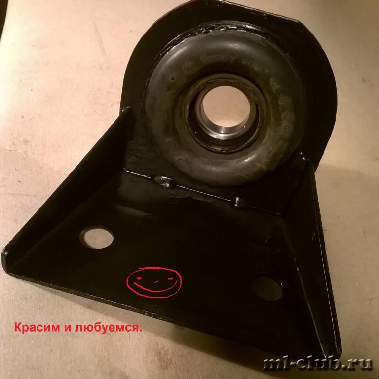

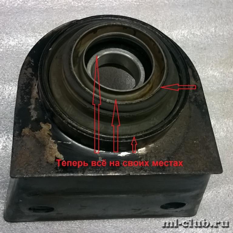

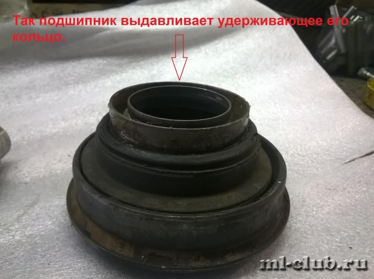

А мне подвесной с машины снимали в сервисе. Имея на руках снятый ,решил его отреставрировать и иметь в запасе. В следующий раз наверняка буду менять сам. А что получилось у меня ,мне понравилось.
post-17640-0-15574700-1443916259_thumb.j

@opal, А зачем резинку распрессовывали?
По большому счёту можно было и не распресовывать, НО со временем резина проминается вниз и поэтому решил развернуть на 180 град. Да и разбор становится намного проще без огромной железяки., т.к. оправки надо делать длинными, а это смещения в сторону при разборе и нецензурные выражения. Резинка выходит без напрягов. Хотелось что б всё было правильно.   Так вот и ЦЕШКА прожила со мной почти 12лет... и продолжает жить с другим :D

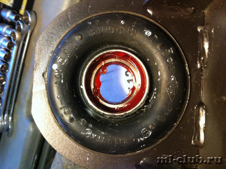

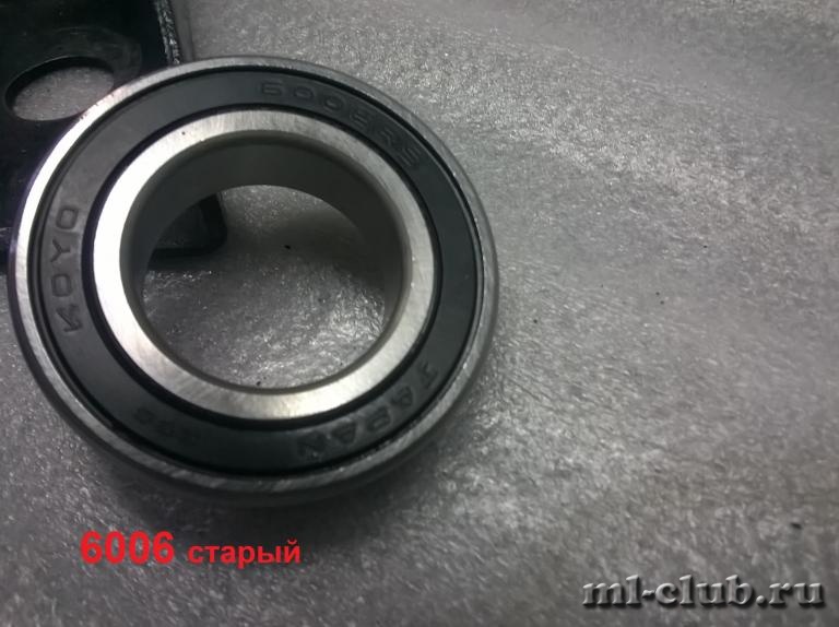

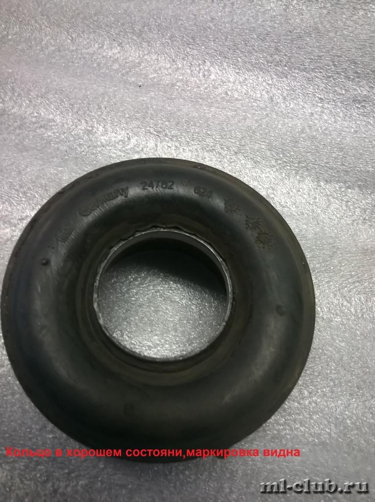

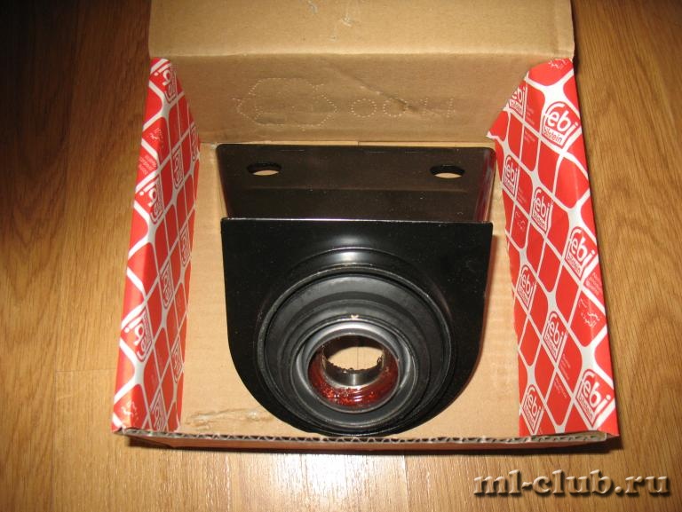

Позавчера Febi 24782 поставил, = 1800р +1500 работа.:
post-7962-0-74715700-1444276226_thumb.jp post-7962-0-34522600-1444276172_thumb.jp
post-7962-0-27290700-1444276194_thumb.jp post-7962-0-93454400-1444276211_thumb.jp
старый начал не приятно шуметь, сейчас опять тишина.
