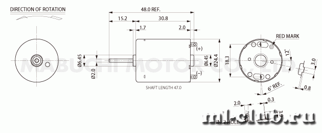

Вот  такой.
Характеристик по напряжению, току и оборотам, к сожалению, не наковырял.
я искал по маркировке на корпусе - она распространенная.
Кстати, не этом чертеже нет двух резьбовых отверстий под прижимную пластину крепления моторчика к корпусу, которые важны нам!

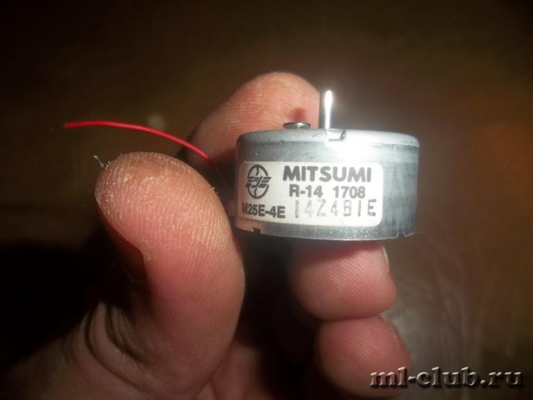

Моторчик вот такой:
post-7236-0-51624800-1427405854_thumb.jppost-7236-0-82395400-1427405864_thumb.jp
ОФ ТОП!@Himik, пора тебе аватарку  на более современную менять... ты уже в электронику полез...
Опять халявщиком обзовете! :)  Сегодня, сняв бардачек, оживил зависший моторчик хорошим ударом воротка подходящего размера...Заработал... Станешь, тут, электронщиком...
СОВЕТ ДЛЯ ВСЕХ! Перед тем, как все разбирать, выньте бардачек и хорошенько постучите по моторчику... Не бойтесь - места, чтобы его поломать, там не хватит, а вот чтобы оживить его, в случае зависания - достаточно.
