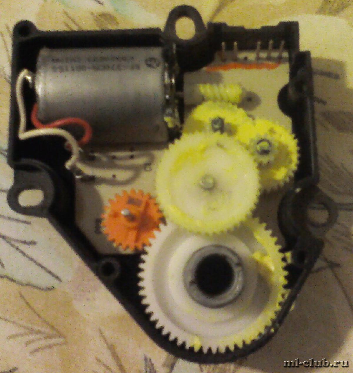

Разобрал наконец моторчик заслонки горячий-холодный, ошкурил щетки-заработал моторчик! Начал собирать и... Короче проблема в том что не запомнил расположение шестеренок-точнее №1 и №2 как должны примерно стоять ( примерно как повернуты к друг другу) Если кто в курсе подскажите!
внешний вид разобранного сервопривода post-4776-0-73256500-1355746325_thumb.jp
post-4776-0-64356200-1355746323_thumb.jp
на большой шестеренке №1 есть насечки а на малой №2 тоже самое но она одновременно играет роль резистора если не ошибаюсь!post-4776-0-69927400-1355746321_thumb.jp

Дело в том что у шестеренки №1 с другой стороны (не показанной на фото) есть ограничитель, ее рабочий ход примерно 160-170 градусов! Но моторчик думаю должен выключатся или от положения шестеренки №2 которая одновременно играет роль сопротивления или по мне не известному методу! В любом положении регулятора ручки холод-горяч он крутится в одном направлении хотя мне кажется должен вкл реверс!
P.S.
Моторчик разбирается легко нужно отогнуть ограничители ( в моем случае я использовал кусачки)

С положением шестеренок разобрался! Поставил правильно! тяга не шестигранная а овальная, поставить тягу на №1 можно только в двух положениях! При подключении к проводке мотор крутит до ограничителя! Снял переменный резистор на самой ручке ГОР-ХОЛ сегодня поменяю (может он тоже накрылся). И еще вопрос может (показано на фото) здесь кроется причина?

Поделись, как правильно должны стоять шестеренки 1 и 2 относительно друг друга и еще чего-нибудь неподвижного. Ну и тягу в каком положении одевать
Ссылка на комментарий
Поделиться на другие сайты
Красным показано где у №2 находится метка ( на шестеренке метка типа минуса между двумя выпирающими) синим где она должна стоять метка №2 и №1! Тягу при правильном выставлении шестеренок поставить можно только в одном правильном положении так как писал выше она у меня не с гранями а овальной формы соответственно посадить можно или в направлении другой тяги или на 180 градусов против нее!
