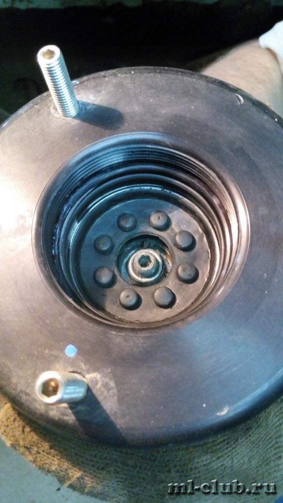

на прошлой неделе застучала передняя стойка, причем стук стал прогрессировать. Стойка с подушкой Арнотт, менял обе в прошлом году, правая стала спускать в течении месяца - заменил на оригинал , левая была живая. Застучала именно левая.
Вчера разобрали, открутили верхнюю крышку (она там на резьбе просто не как на оригинале) оказалось что внутренняя резиновая опора к которой крепится шток, разрушена, крепление штока к опоре оторвано полностью, шток в результате долбит по ней. Фото прилагаю.
Еще раз убедился что Арнотт полное г-но
пробег с момента замены менее 20 тыс км.
вообщем буду ставить себе только Bilstein/ATE и всем советую.
