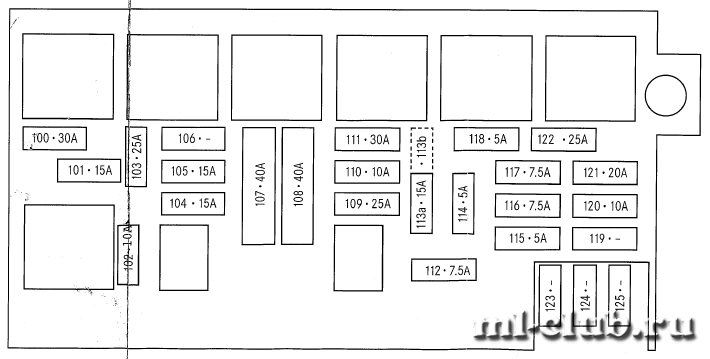

Подскажите, какой из предохранителей все таки нужно вынимать для спасения компрессора при лопнувшем пневмобалоне?
post-11819-0-57763000-1376222567_thumb.p
Судя по описанию предохранителей №108 отвечает за AIRMATIC, а 107 за "pump and air secondary". Или оба вынимать?
Нужно доехать до сервиса с минимальным ущербом.
Там два больших (силовых) предохранителя, оранжевого цвета (по 40А).
(Если смотреть на них).  Левый.
Я так думаю...потому как у меня вылетал левый пред и падала морда...Вставлял новый и все снова поднималось в нормальное положение. С правым честно скажу не экспериментировал... Но, думаю, что он идет на задние подушки.
Как то так...
ЗЫ    Если уже что то кончилось, то можно попробовать вытащить только один...Или на крайняк - оба...для самоуспокоения...

  В 11.08.2013 в 15:16, zloypups сказал:
(Если смотреть на них).  Левый отвечает за передние подушки, соответственно правый за задние.
Как то так...
Один пред идет на пневму-один!Второй за распределение эл-ва по всему авто отвечает.
А, почему у меня в таком случае только морда опускалась ? Задняя часть как стояла на подушках, так и стояла...и пружинила норм, а вот передок ехал только на амортизаторах...по движению сильно ощущалось...да и внешне было видно.
Попробую поэкспериментировать со вторым предом...посмотрю на результат - отпишусь. Самому стало интересно :)
