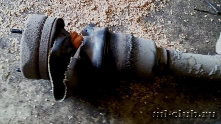

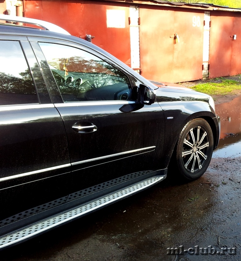

Вот и я попал на пневму.... 9 мая мерседес "капитулировал" и возле дачи оглушительным взрывом отсалютовал передним правым баллоном. Соседи повыбегали в испуге, говорят, что случилось? Стекла и стеклопакеты чуть не повылетали..... Машин упал на правое колено......Вот блин, подарочек на праздник. У дилеров стойки идут только в сборе - оптовая цена 58 тыс. руб. за 1 шт. И надо довольно долго ждать. На МЛ/ГЛ нет в наличии, зато на Р-ку, пожалуйста, (привет, Serik!). Нашел в "Евроавто" БУшные стойки в сборе по 25 т.р. Однако, решил попытать счастья в Эйрбартере, записался на вторник на замену. По совету специалистов, вытащил 40-амперный предохранитель (дабы компрессор не накрылся) и тихесенько дошкандыбал до города.... Кстати, вполне сносно доехал, но по-приезду увидел, что и левая сторона передка упала.....  Вот и посмотрим во вторник....... Да, пробег 51 тысяча, машина куплена в "Олимпе" 30 сентября 2010 года.... Вот так. Зиму отъездил без проблем, Пневму специально не мыл, хотя ездил на мойку 1 раз в неделю регулярно. Видимо, всё же реагенты, будь они не ладны... У пёса бедного зимой лапы до крови потрескались и нос  облез...... <_<

Докладываю, братцы! Есть такая поговорка: "Чтобы не разочаровываться - не надо очаровываться!" Теперь по сути. Всё, что в рекламе, не соответствует действительности, кроме цены! Итак, по порядку. Записался на 10.00. Из-за пробок и ездового дискомфорта (трясло на кочках очень даже) опоздал на 20 минут. Приехал и говорю, извините, мол, так и так.... Мне говорят: да ничего, ещё начальство не приехало..... Приехало начальство, будьте любезны, говорят.... На руль , сиденье и полик белоснежные накидки, знай, мол, наших..... Загнали, подняли..... ууууу......., да...... Отправили гонца в аирбартер, а меняет с красивым названием "ООО Лаборатория МВ group" (арендованные боксы, грязненькие такие....) надо, говорят обе стойки менять. Левая-то тоже совсем спущена (а я-то предохранитель вытащил, когда с дачи ехал....)..... Жду....уехали.... ездили 3,5 часа.... Привезли, за 15 минут поставили, запустили. Всё заработало, поднялось (левая тоже). Никакой калибровки и юстировки, хотя говорили - да..., обязательно сделаем. Правда, и я очень торопился на работу (обзвонились оттуда). На итоге. Заказ принимает один человек, стойки ремонтируют другие, а ставят и снимают третьи и между ними взаимосвязь очень зыбкая..... И гарантия только 6 месяцев а не год и не два, как на сайте декларируется, причем на сами аморты гарантии нет, только на баллоны.....Теперь фото:

16500 стойка + 4000 снять-поставить!
