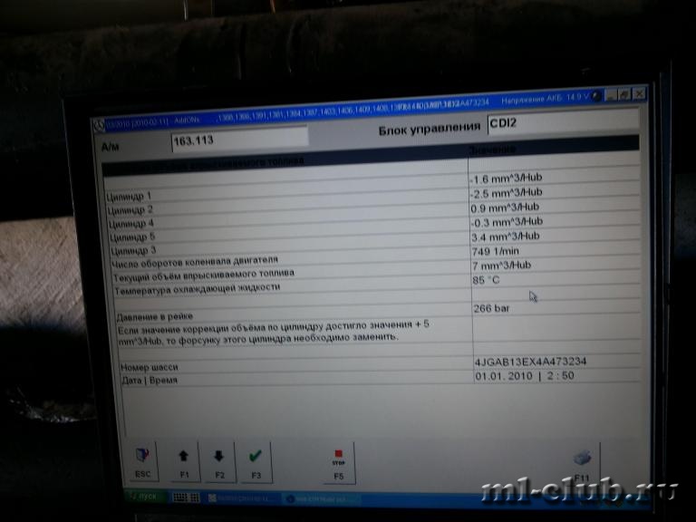

Как это форсунка не диагностируется! А это что?
post-7706-0-01446700-1374261808_thumb.jp
Это фигня.
Дает общее представлении о состоянии форсунок в целом.

Что значит в целом поясни!!!! здесь SD показывает пропускную способность форсунки, либо давление или я снова гоню?

По поводу коррекции.
Там речь идет о равномерности работы двигателя на холостых и электроника стремится к равномерности работы двигателя.
Коррекция может быть небольшой как на всех рабочих форсах, так и на всех условно нерабочих. Корректируя работу одной форсы блок может менять коррекцию на другой. Отсюда и появляются положительные и отрицательные коррекции.
При большой коррекции, конечно, можно махнуть подозрительную форсу, но это может не дать желаемого результата. Хорошо, когда форсы работают правильно и одинаково. Это в идеале.
