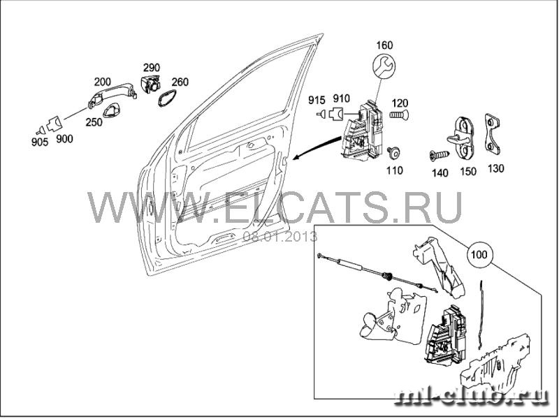

Есть некий ремкомплект замка двери A 1647600034 (REPAIR KIT LOCK,LEFT & RIGHT)
http://www.elcats.ru/mercedes/scheme.aspx?model=bb6165f3-5848-4503-bb20-2e83e1375f75&pid=69D08516&office=ru
Это тоже самое?

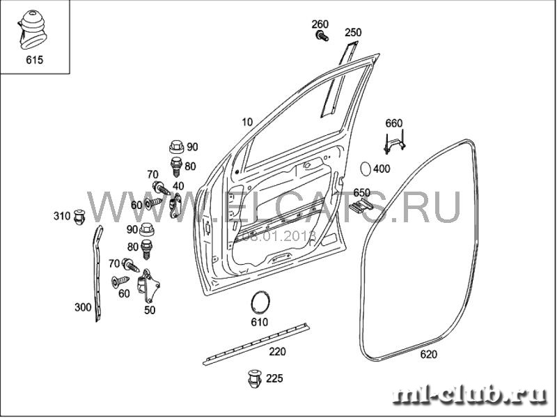

  В 08.01.2013 в 18:16, Gesha сказал:
об этой, и цена совсем копеечная
Но тогда A1697230094 это чашка на рис. 615
это другое. Ремкомплект под номером 160 на прикрепленном рисунке.
