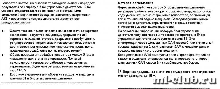

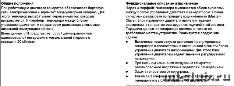

ну как бы не профессионально так заявлять - ориентир один основной - напряжение и вторичный температура.
отличие в том что ток зарядки регулируется непосредственно блоком управления двигателем
такая хрень стоит практически на всех современных авто.
моск не настолько туп, чтобы 40мин заряжать и все - степень разряда АКБ, потребляемая мощность, зависимость ВАХ от температуры - факторов много.
система ради экологии - уменьшать нагрузку на мотор, экономить топливо, а не тупо 40мин заряжать и все...
глянул WIS - насчет 40мин искать не стал, но по сути там все динамически меняется.
АКБ не гелевый применяется, а гибридный (с 2000г на мерсе) - технология AGM (старт-стоп по варте) если по ширпотребу - именно такой я поставил на мыло себе.
с LIN ставился не на все 164...
выдержки из доки
