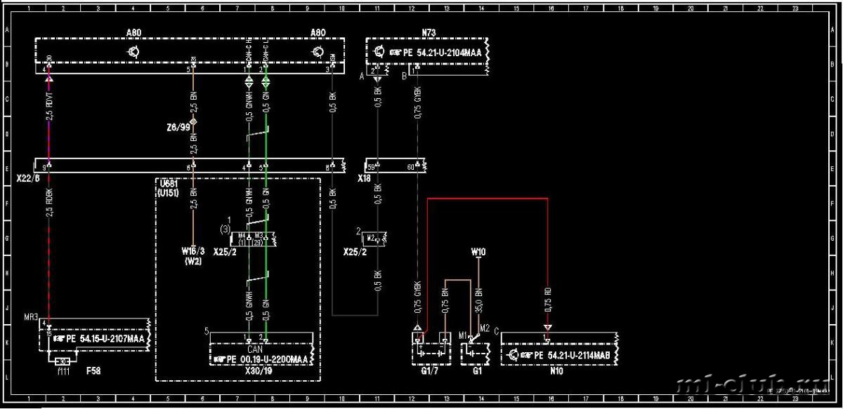

Вот схемка...
G1 основной аккум
G1/7 доп аккум
N10 передний SAM
N73 DI control module
W10 земля
post-7247-0-04826900-1359389223_thumb.jp

расскажешь...схему подключения озвучь и фотку не забудь приложить...

  freethinker сказал:
вообще то Н73 это замок зажигания, куда рыбка вставляется.

  kovax сказал:
Точно, тупанул)))
