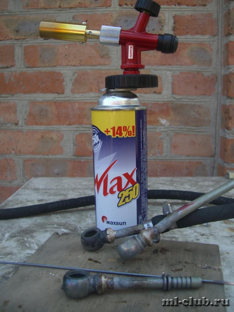

Вот так надо сделать....
post-5118-0-95257000-1380388439_thumb.jppost-5118-0-04642900-1380388418_thumb.jp
Ян, а будь добр поподробней что за горелка такая и чем паять, приблизительный бюджет, заранее признателен)
Горелка регулируемая, с пьезоподжигом, куплена на строительном рынке 500р, газ 50 р (там же), пруток медно-никель-серебряного  припоя 100р на радиорынке
спасибо! и результат пайки по виду внушает доверие)
