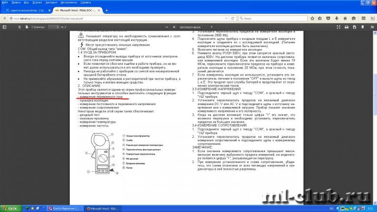

Нарыл инструкцию на твою приблуду (модели: M266, M266F, M266C): http://www.tek-el.ru/static/img/goods/0000/9275/m266%20manual.pdf
Твой тестер постоянный ток не мерит - а мы тут пляски с бубнами устроили, говорил же глянь инструкцию.
post-10907-0-04591400-1444880084_thumb.j
