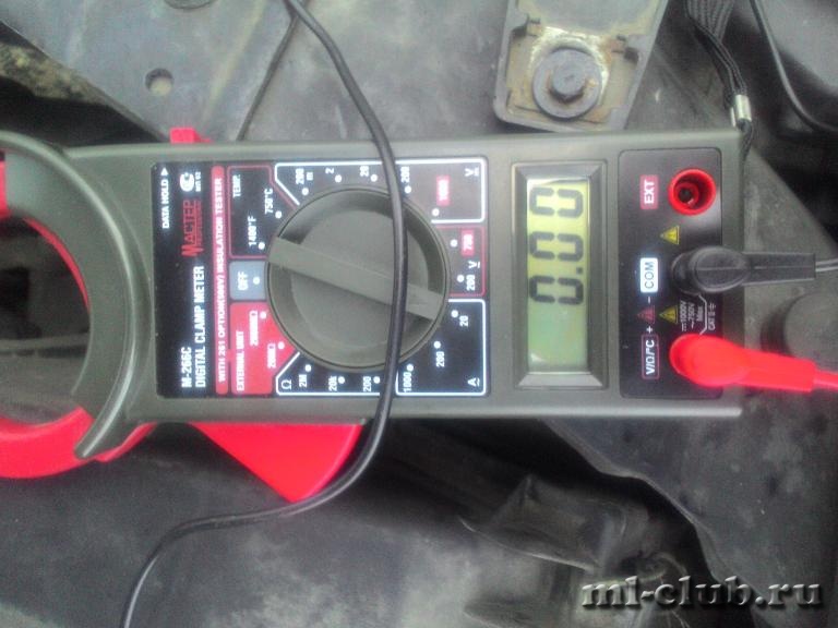

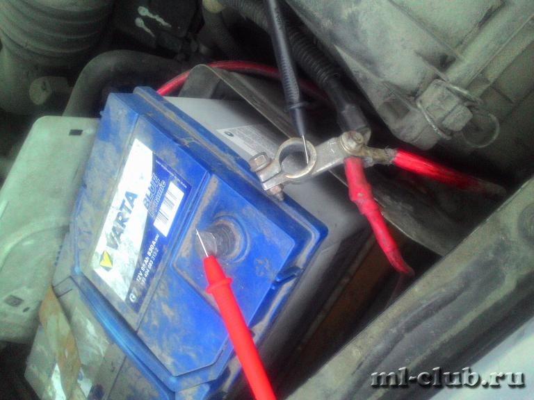

именно. Есть фото положения крутилки на тестере в теме. Смотрите, пробуйте. Можно как на плюсовую клемму, так и на минус. Я пробовал и так и так, чтобы сравнить значения
подробно)))
post-10907-0-48901800-1444826796_thumb.j

Олег, пасибо! а почему на плюсе клемма скинута?
у меня такая приблуда
post-10701-0-04598800-1444827598_thumb.j

  В 14.10.2015 в 13:01, NickFot сказал:
Это и есть "последовательное соединение".
Только авто не вздумай заводить!
На 20А переключи - хватит, утечки намного меньше.
На фото твоего тестера плохо надписи видно.
Щупы подключаются так: "чёрный" втыкаем в гнездо "земля, масса, общий" (не знаю как ещё обозвать), а "красный" в гнездо около которого буковка "А".

а черный на твоей схеме это левый провод?
это мы замерим акум, а потом вынимаем преды и смотрим что меняется? при этом подключение такое же?
  В 14.10.2015 в 13:13, NickFot сказал:
Я же схематично рисовал :)
Красный провод или чёрный, пофиг - просто "-" на дисплее перед значениями появится если не так подсоединишь.
Главное в тестере в нужные дырки воткнуть сами провода!

Спасибо, Олег! пойду пробывать!!)))
  В 14.10.2015 в 13:15, NickFot сказал:
Это ты не аккум замеряешь, а как раз ток утечки при выключенной машине.
Тестер у тебя всегда так подключен должен быть, и при этом что то должен показывать.
Открываешь блок предохранителей и дёргаешь их поочерёдно.
Изменились показания на тестере в меньшую сторону - значит по этой шине где "висит" предохранитель какой то косяк.
Не изменились - всё в норме, втыкай обратно и следующий тяни.
