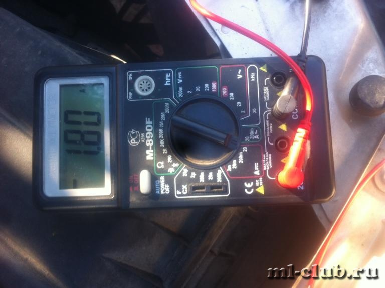

Сейчас промерил еще раз и вот что вышло: На обеих клеммах в разрыв выставил сей тестер, показания с закрытой машины, то есть когда все блоки ушли в состояние покоя. Это по первому фото. По второму - значение среднее, так как показания скачут и тоже уходят на убыль - показания с открытой машины. Как я понимаю, по первому фото: сосет что-то аж в 10 раз больше положенного.

"показания с закрытой машины"
Закрыта на ключ (или с брелка)? Или просто двери захлопнул?
Штатная сигнализация то же не из воздуха запитана )

блоки засыпают не сразу - подожди полчасика...

Закрыта с брелка, сига штатная. Понятное дело что запитана не с воздуха. Показания сии сфотканы по истечении минуты полторы. То есть ток падал падал и остановился на вот этом.

Олег, Машина не заводилась неделю уже, так что замеры все на спящем авто так сказать. Светодиодов не стоит нигде как кроме штатных и ДХО, котороые вовсе отключены. На обеде проверить особо нет времени. Будем пробовать с отцом откидывать по одному предохранители
Спящая неделю - это если провода от акб не отсоединялись. Если снимал, все по новой
дверь открыл - комфорт почти проснулся, ключ повернул - все проснулось...
