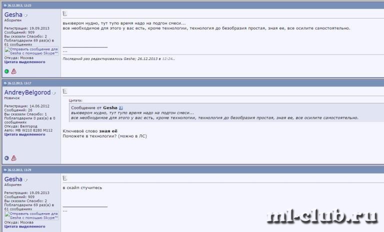

@Denis_E280,и на МЕ2.0 и на МЕ2.8 корректирую смесь, при этом сразу скажу, что если ты считаешь что в МЕ2.8 в меню активаций адаптации смеси и  есть способ коррекции смеси, то ошибаешься это корректировка работает пока ты находишься в меню....
я могу завалить смесь смесь до безобразия, следы за собой убрать, вот бля будет веселуха следующему диагносту :D
  В 21.07.2015 в 12:54, Gesha сказал:
через инженерку править дамп напрямую?  :unsure:  других вариантов не наблюдаю, ибо МЕ2.0 уже наизусть помню)))
Марк, читаешь?
там нет ответа на главный вопрос: КАК??? )))))
  В 21.07.2015 в 13:28, Gesha сказал:
Марк, читаешь?
да вы уже не раз на эту тему отсылаете - я читал ее не раз и всегда вывод один
