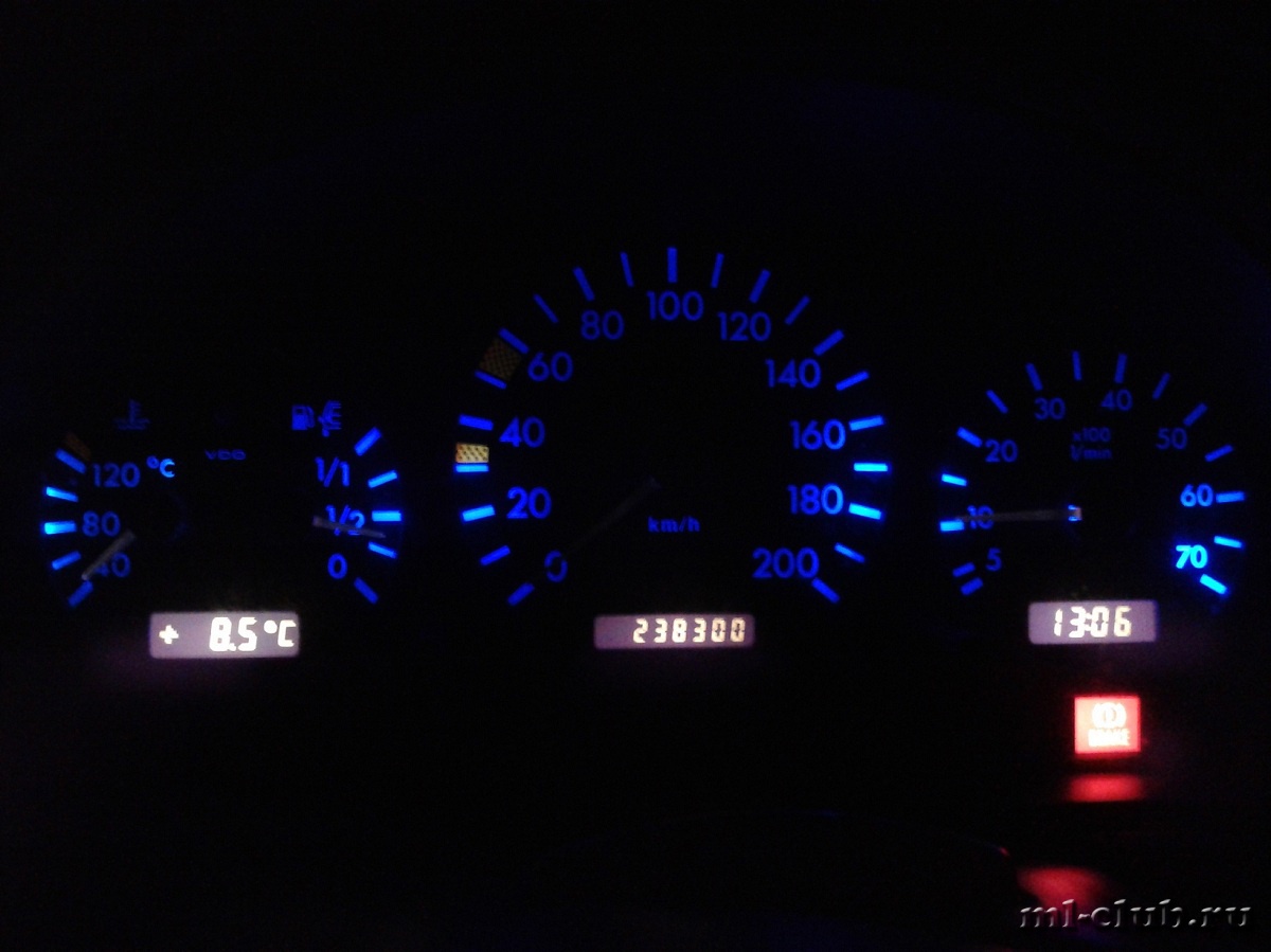

Маленькие диоды тоже не проблема,на днях подсветку панели делал,долго думать не пришлось,пласкогубцами выдираешь диод,остается цоколь,от диода откусываешь клемы и вставляешь обратно,затем вставляешь простой диод и проблема решена кому интересно могу фотки скинуть.

Вот что получилось и ни какого пояльника
post-8687-0-35058100-1351851573_thumb.jp
пилять пассат получился :D
Зря ты,ни какого сравнения ;)
Да уж в пассате лучше :D :D (я шучу), по фотке просто на мой вкус не очень, родной белый то чем не устраивал?
У меня, вот реально как в пассате сделали. Я очень люблю эти тона, синий и красный. А родной не белый,а желтый, и меня он совершенно не устраивал.
Не знаю,мне кажется как то по другому панель сразу смотриться,белый а всех,Михалычу респект,сам делал?
