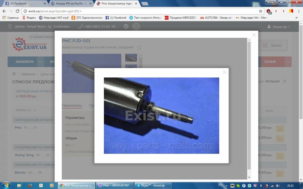

 АМОРТИЗАТОР ПЕРЕДНИЙ масло SSANGYONG ISTANA
Parts-Mall
pjd-001
Mando
ex6613203730
Parts-Mall
pjd-001  Я уже выше писал номер. Встали без переделок, резинки оставил родные, шайбы тоже, снизу сайлент не менял на жигулевский. Комфорт +100500. На счет практичности, посмотрим-с. Езжу я по трассе не меньше 5000 об. В городе люблю педаль положить. Вот и проверим их. Накатано 1000 км, пока все в норм. Но это мало конечно, эксперимент продолжается. Вот жутко чешется. просто бомбит мой МоЗГ, от грохота зада, я когда купил МЛ(до этого хонда цивик ek2), был удивлен шуму в салоне, пластик не скрипит, но зад откровенно звонко грохочет по мелким ухабам. А теперь ухо слышит разницу в передке и заду , то аж волосы поднимаются , и стремно, и стыдно, мол "шо это за мерсоподобие" (( Покупал у себя в фирме, 1 шт 990 р. Это оптовая цена.

Посмотрел фото данного аморта. Есть некоторые неувязочки. Нет возможности поставить отбойник на шток, что для наших машин важно ввиду короткоходности подвески. И второй момент - нижний сайлентблок. На моей машине втулка с конусом, как впрочем и на всех переходках и рестах.

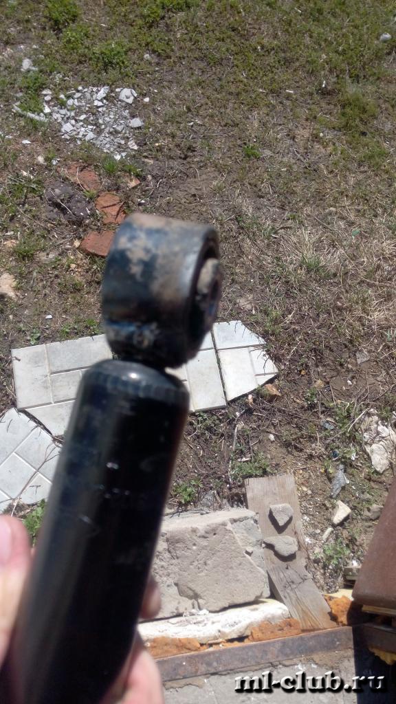

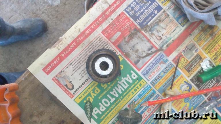

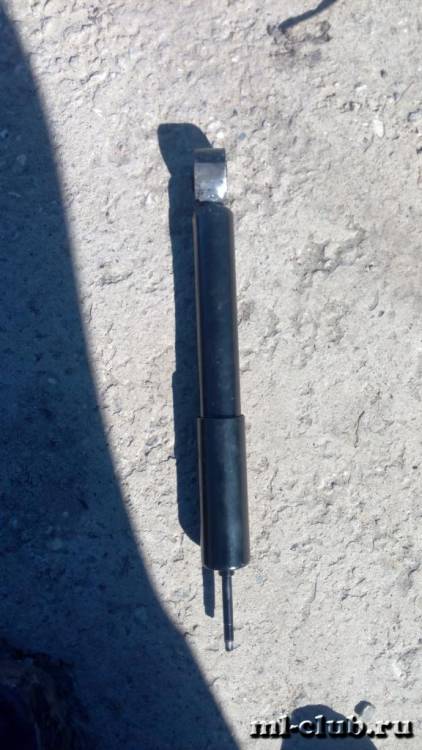

Недавно менял аморты, хотел сфотать, но торопился и забыл... Попробую устно на примере передка. Взял старый аморт и вытащил из него все внутренности. После чего взял жигулёвский передний аморт который с пластиковым съёмным пыльником и штоком D14мм., как на наших. Отрезал проушину сайлента. Дальше токарь выточил по моим размерам пару резьба-гайка/крышка. Корпус родного аморта был обрезан на опредеённую длинну и к нему была приварена резьба. Затем жигулёвский аморт вставляется в корпус с резьбой и сверху зажимается гайкой(крышкой). Далее одевается отбойник, пыльник и производится установка, как родного аморта. Есть особенность, пыльник родной не подходит , т.к. гайка шире корпуса. Хорошо подошёл пыльник от наших задних амортов, он шире чем на передних. И ещё. В качестве замены сайленту на наших передних амортах подходит резинка от девяточной стойки переднего стабилизатора.

@opal Нет. Поэтому я остановился на волговских со съёмным пыльником. Вот крепление пыльника на этом аморте. Я пытался снять с подобного, но нормально ни чего не выходит
