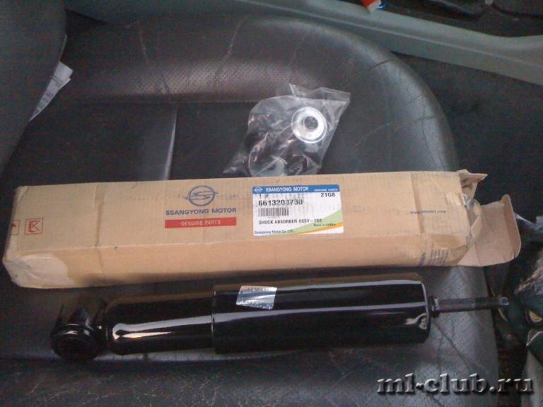

Короче, сегодня купил пару амортов на Истану, буду колхозить. В моей ситуации оно того стоит, и взял я их по 815 р. штука, при этом мне достался заводской оригинал. Номер детали 6613203730, упакованно в родные вроде-бы коробки. На фото не видно, но на самом аморте выбита звезда "Мерседес." К чему-бы это?
post-9048-0-14376700-1394649441_thumb.jp
Напиши плиз, диаметр и высоту корпуса амморта.
Щас нет времени искать штанген, диаметр не скажу. Длинна, как  на фото без торчащего штока 29 см, длинна верхней части (пыльник?) 16.3 см. Мерял портным метром жены, так что возможна погрешность. Покупал чисто веря в информацию в данном форуме, сам понятия не имею, подойдут-ли, решил, что за 815 рублей штука можно и рискнуть.
