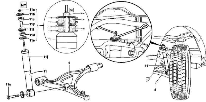

народ, седня в сервисе с обнаружили проблему с передними амортами, а с резинками вверху, которые между 2-х шайб стальных лежат.
резинки в труху почти и аморт гуляет и на кочках всяких и стучит, собственна такая беда и слева и справа.
http://www.autoprospect.ru/mercedes-benz/w163/images/ch10-02-1-1.jpg
на рисунке видно о чем я толкую, это весь набор из 3-х шайб и 2 резнок + втулка + гайка.
где можно купить отдельно и есть ли варианты по крепче, т.к. я это все менял года так 3 назад.

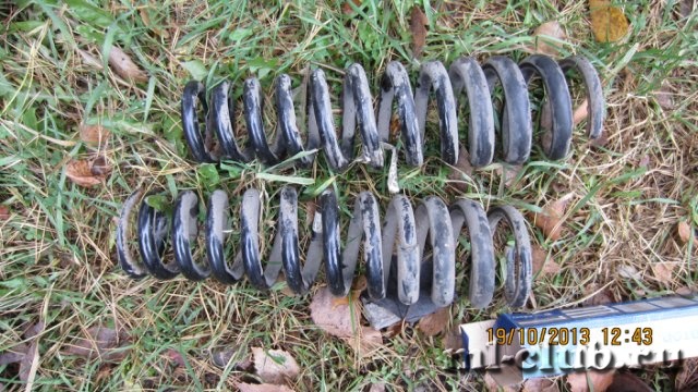

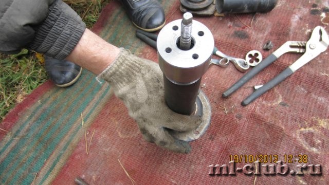

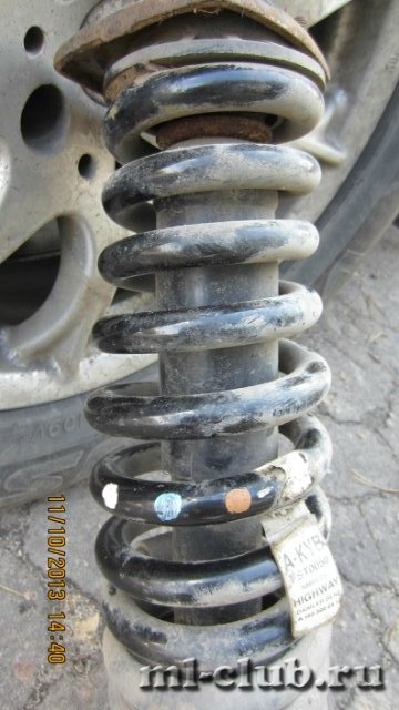

Было снято вот это: post-5118-0-86493500-1387141397_thumb.jp
post-5118-0-37488400-1387141393_thumb.jp
post-5118-0-84351100-1387141391_thumb.jp
А сделано было вот так: post-5118-0-53594200-1387141396_thumb.jp
post-5118-0-94205000-1387141394_thumb.jp
post-5118-0-39805300-1387141390_thumb.jp
post-5118-0-06137900-1387141419_thumb.jp
post-5118-0-38927900-1387141417_thumb.jp
post-5118-0-54791400-1387141415_thumb.jp
post-5118-0-93789500-1387141387_thumb.jp
Шаровая поддавленая в токарном станке вот так : post-5118-0-34648700-1387141389_thumb.jp  )))  Задня подвеска радует.Стоимость этих  двух масляных амо 800 руб.Были взяты самые бютжетные для испытания.На счётчике уже около 2000 пробега по самой нормальной дороге Брянской обл.(кто ездил-знает).Пока полёт нормальный.
