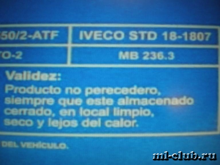

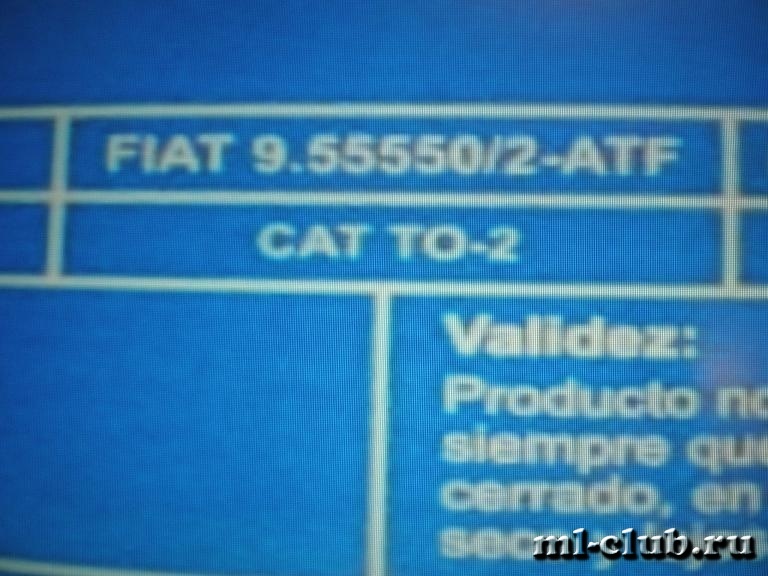

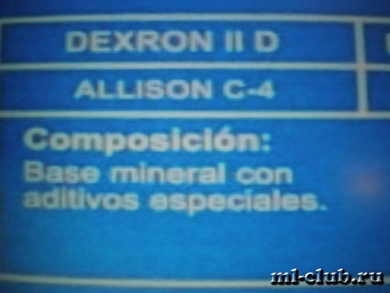

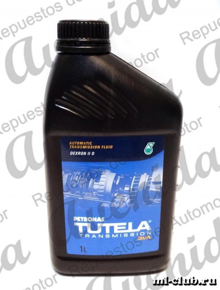

Всем привет ! вот с большим трудом нашел масло , пожалуйста подскажите можно ли залить в ГУР .а то сейчас у меня залито оригинал Hydraulic fluids (Specification 345.0) , на банке написано что подходит для руля , но друг из нашего форума сказал что нет такое нельзя , а я ему доверяю . вот и решил поменять . но не хочу снова лохануться .

@sanclimente, если не знаешь что лить - слей старое (замещением) и залей любую АТФ новую (декстрон3) и будешь знать что лить в сл раз)))
