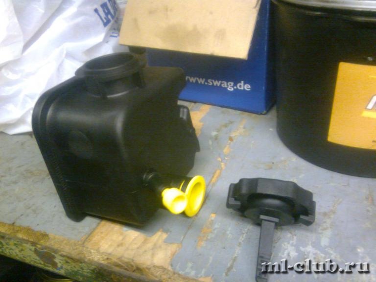

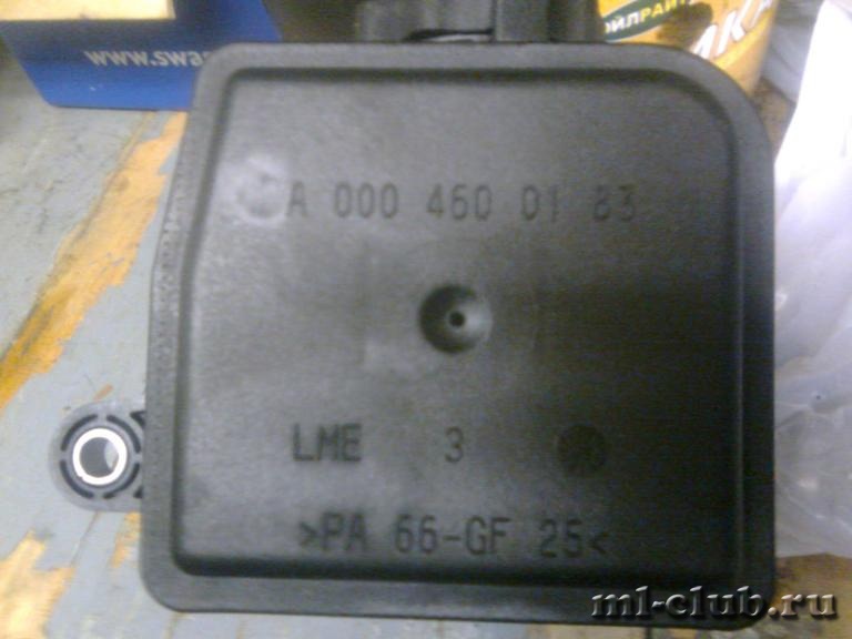

Собственно бачок

Крышка бачка с щупом, слышал, что мож быть и без него
Уплотнительное колечко на штуцер ГУР
Теперь о проделанной работе:
1. Вывесил передок машины домкратом.

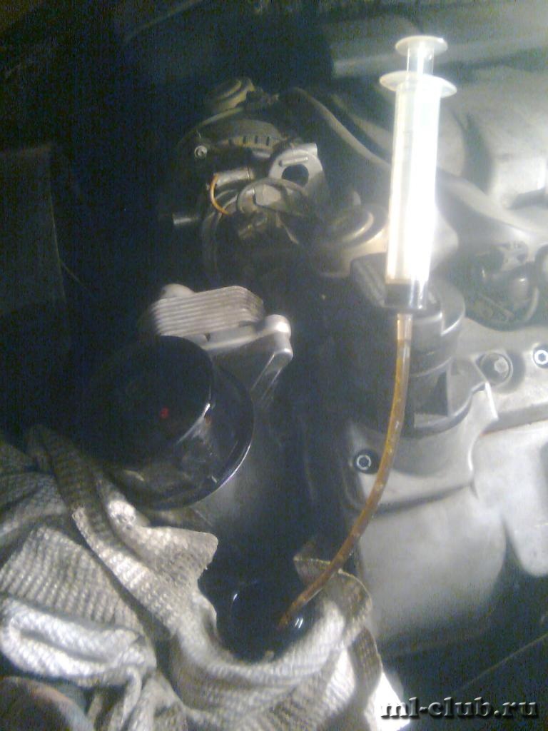

2. Откачал из бачка масло используя сначала крупный шприц, которым заливал масло в мосты, а затем медицинским с удлинителем
3. Открутил хомут обратки на штуцере бачка и снял с него шланг обратки.
4. Штуцер бачка под линию обратки заткнул заглушкой, которая шла в комплекте с новым бачком (желтенькая такая)

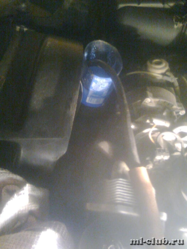

5. Шланг обратки нарастил нашедшимся в гараже шлангом внутренний диаметр которого совпал с наружним шланга обратки и опустил конец шланга в емкость для слива старого масла
6. Ну а дальше по стандартной схеме руля от упора до упора, долив масла в бачок, и так раз 5 подряд, пока через шланг обратки не потекло светлое масло, МАШИНА при этой процедуре была ЗАГЛУШЕНА!
7. А это первые граммы слитого масла

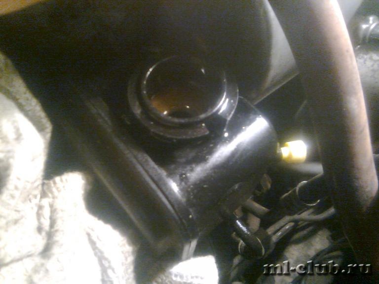

8. Затем выбрал под 0 оставшуюся жидкость в бачке при помощи того же шприца.
9. Снял бачок (там болтик с головкой на 8 со стороны радиатора и плюс основной штуцер и бачок скреплены металлической зажимной скобой (про которую в этот самый момент я только и узнал, т.к. заказал бы новую для кучи)
10. На штуцер ГУР установил новое резиновое кольцо, поставил новый бачок в обратном порядке
11. Заглушил обратку установленного бачка той же желтенькой заглушкой
12. Залил в бачок жидкости, сделал для верности еще пару раз руля от упора до упора
13. Снял удлинитель шланга обратки, быстрым движением вынул желтенькую заглушку из штуцера обратки бачка и надел на него шланг. Закрутил хомут.
14. Долил жидкости по уровню при 20 градусах
15.Завел машину покрутил рулем, заглушил чуток долил до уровня
16. Ну а потом уже на прогретой машине с температурой 80 гр. , сделал контрольный замер - все в норме. Масло не пузырилось. Изменений никаких не ощутил, но чуть чуть приподнимает то, что залито чистое масло, ну и в качестве самовнушения руль немножечко стал легче крутиться))))
Ну вот как то так у меня это получилось. Прошу сделать замечания если нарушил технологию данного процесса. Т.к. думаю, что процедуру эту делать нада ну раз в год точно.
