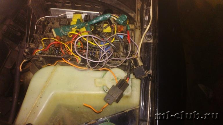

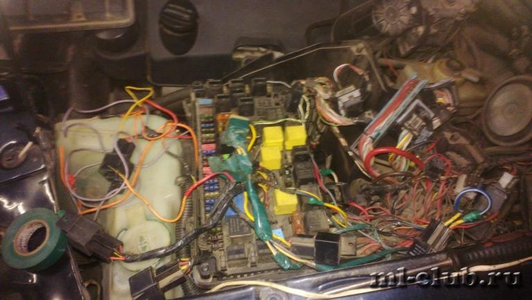

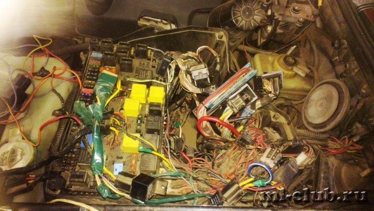

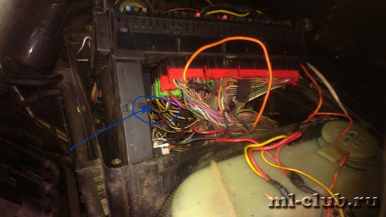

снимал блок ААМ для пропайки........я был в лёгком ах.......у,когда увидел что творится под ним!болезнь задоручия того кто там побывал явно присутствовала!!!!!!!!удивляет что она вообще заводилась и ехала!возник вопрос,что за провод отгоревший? с остальными соплями буду разбираться позже..вчера просто уже поздно было........
post-16275-0-14077100-1421746788_thumb.j
а это,то что там творится...
post-16275-0-12109900-1421746839_thumb.j
post-16275-0-53379800-1421746861_thumb.j
post-16275-0-38238200-1421746875_thumb.j
Ну нифига себе ! Такое я еще не видел......

@wolf67, крутизна какая )))) Это мина, стопудово!!! И все запутано, чтоб не разминировал никто!
А вообще, думаю, что очередная версия "крутой" гавносигналки, внедренная "верной" и "опытной" рукой "мастера" (((

@wolf67, Жесть, сочувствую...
Судя по фоткам контакт спрей в руки и весь блок предов сверху и снизу чистить!

Мусллим,поверь,это не всё!сигналка-сам блок,и куча релюх с ней прилагающихся тут ещё не видны)то что на фото,это верхушка айсберга!!!!!!!!насколько ума у меня хватило при беглом осмотре данного электрошедевра,то пацаны таким образом вывели релюхи ценрального замка если судить по схеме......хотя и он не работает всёравно......в общем чем больше я с машиной,то всё больше и больше прихожу в состоянеие ох......шего папуаса первый раз увидевшего самолёт......хочется взять предыдущих мастеров,и показательно на площади наказать на площади в извращённой форме,приговаривая,что так делать низззяя!!!!!!!!ну,или руки отрубить по доброму :shum_pila:
