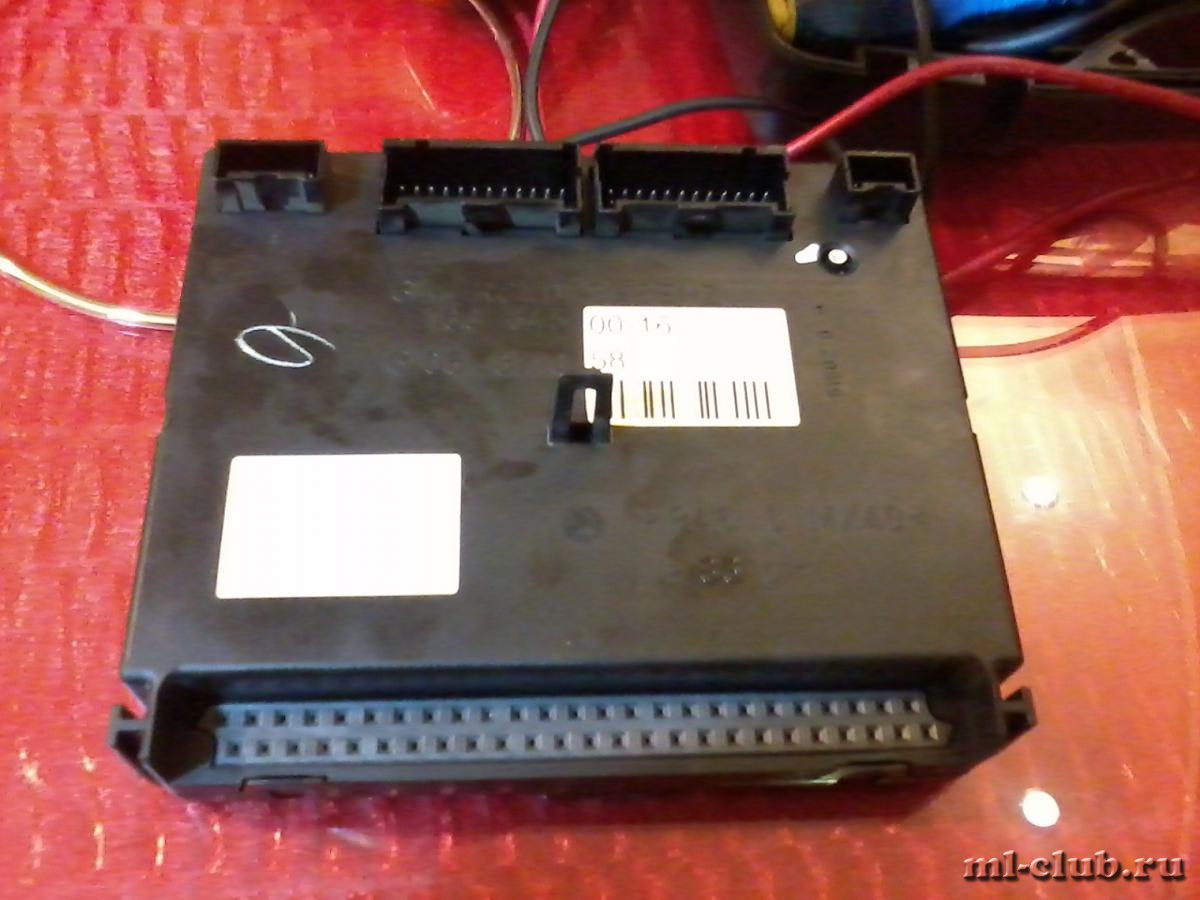

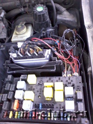

Начало положено...
post-4776-0-64907900-1344945901_thumb.jp Открыли крышку
post-4776-0-70799700-1344945902_thumb.jp Открутили и сняли вторую крышку
post-4776-0-57804400-1344945904_thumb.jp Вытащили все потроха, отстегнули блок ААМ и понесли домой ремонтировать. Вынимается очень легко, а вот отщелкивается очень плохо. Нужно отжимать одновременно пару застежек. Верхняя очень тугая.
post-4776-0-37546400-1344945905_thumb.jp Здесь видна тугая застежка

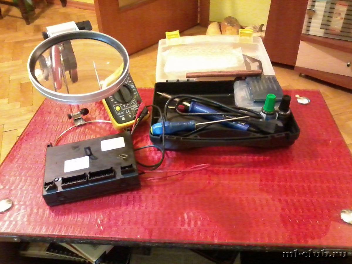

post-4776-0-64489300-1344946221_thumb.jp Лаборатория
post-4776-0-53879700-1344946218_thumb.jp Помошница Лиза

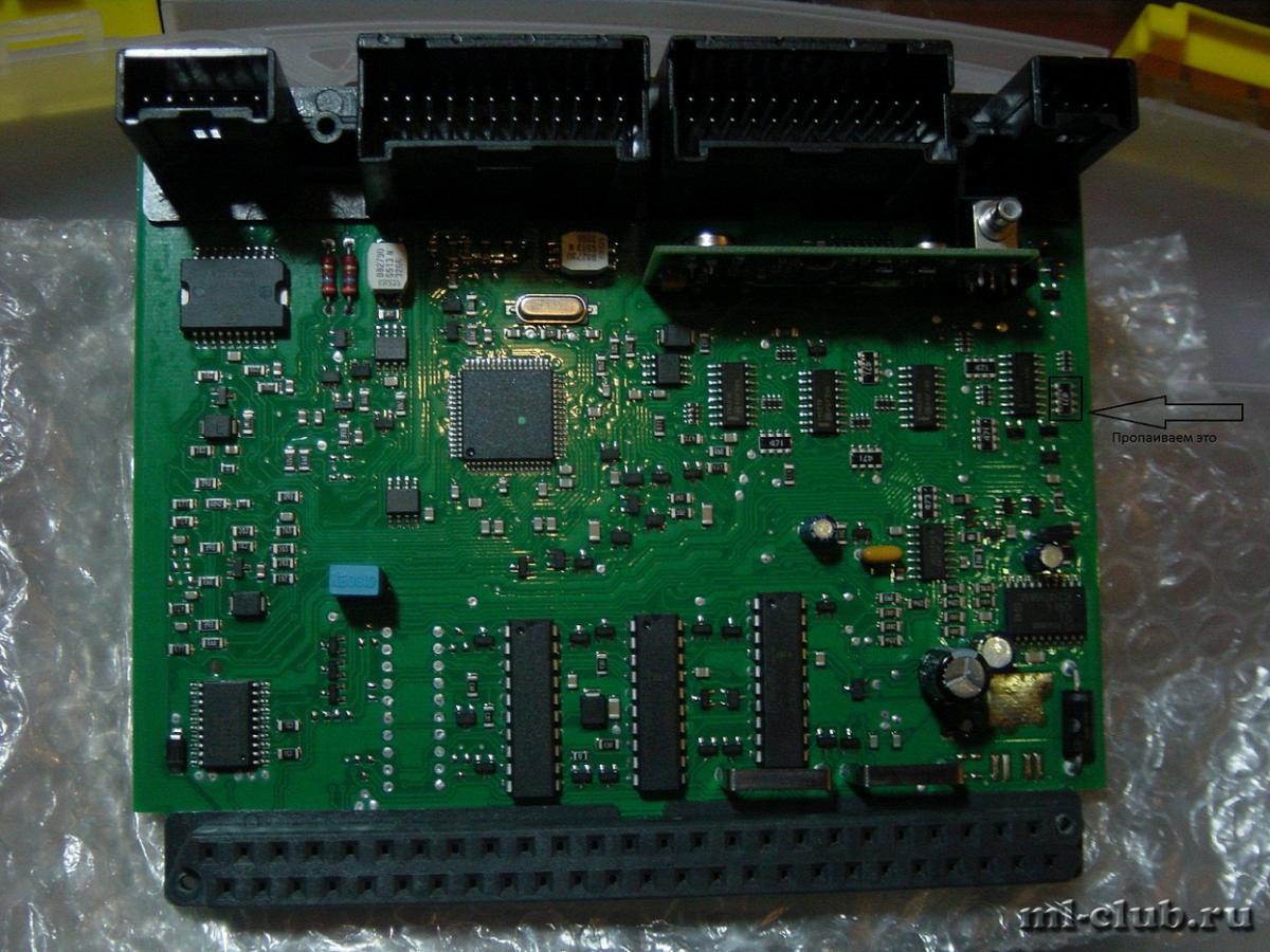

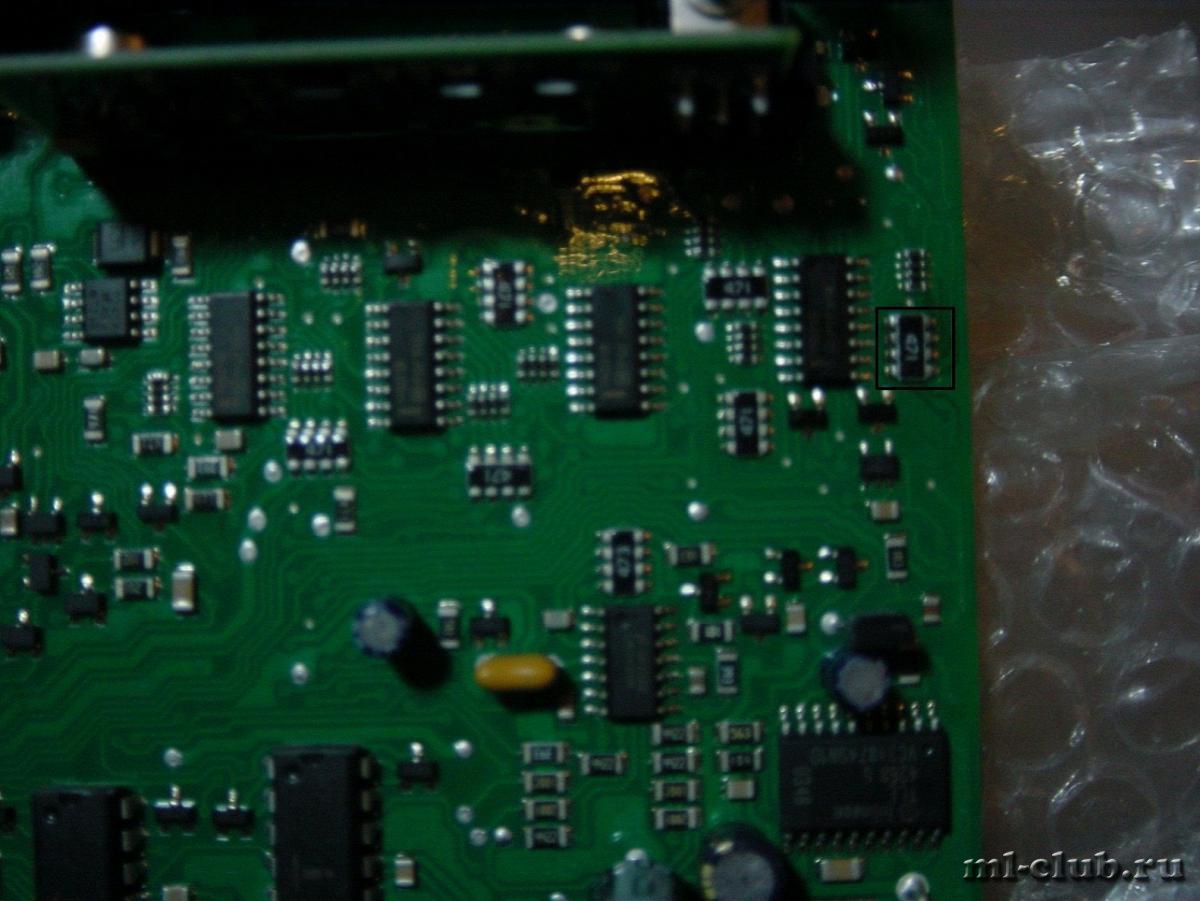

Видели бы вы мое лицо, когда я открыл блок ,понял, что явно переоценил свои возможности. Но отступать мы не привыкли. Несколько пробных уколов паяльником на стороне. Руки вроде перестали дрожать.....
4 уверенных укола на схеме, промывка, осмотр, повторный укол на одном из контактов....

почему именно это место пропаивать решил? я так понимаю это резисторная сборка
Ссылка на комментарий
Поделиться на другие сайты
viewtopic.php?f=15&t=18036&hilit=%D0%BC%D0%BE%D1%80%D0%B3%D0%B0%D0%B5%D1%82+%D0%B4%D0%B0%D0%BB%D1%8C%D0%BD%D0%B8%D0%B9+%D1%81%D0%B2%D0%B5%D1%82&start=30
В этом посте Магадан писал, что ему электронщики так починили, фотку повесил.
Ну, я как обезьяна и решил повторить. ]У самого бы мозгов или терпения не хватило бы все прозванивать самостоятельно.

тока я все-равно не понял чего ты там паять надобно ?
Тём, там крабик на 8 ножек как я понимаю пропаивается, с краю который...

Крупная фотка не поможет.
То, что нужно паять я и по Магадановской фотке понял, только на самом деле эта хрень очень маленькая, контакты и в лупу плохо видно.
Если бы я ее видел до начала работы, то сам бы делать не стал, а так отступать было некуда.
Там оптимально феном паять - не меняется количество припоя в зоне контакта, и не перегреешь. А паяльником или насрешь или утянешь припой.
Чем грозит ошибка при пайке не знаю. Если ничего не сгорит, можно потом руками перепаять.

Блин !! И все ок??? Работает ??? Если да - это просто ПАНАЦЕЯ какаято !! Че я токо не пробовал у себя в мыле с этим дальним делать !!
Вы простите за возможно "тупой" вопрос (новенький ведь) - но я так понял это краба нада просто пропаять в 8-ми контактах еще раз, верно? Тоесть проблема в пайке контактов, верно?
Получается, что да! Чудеса, а приятно !
Возможно, это не достаточное, но необходимое условие. Мне и многим, хватило только этого.
