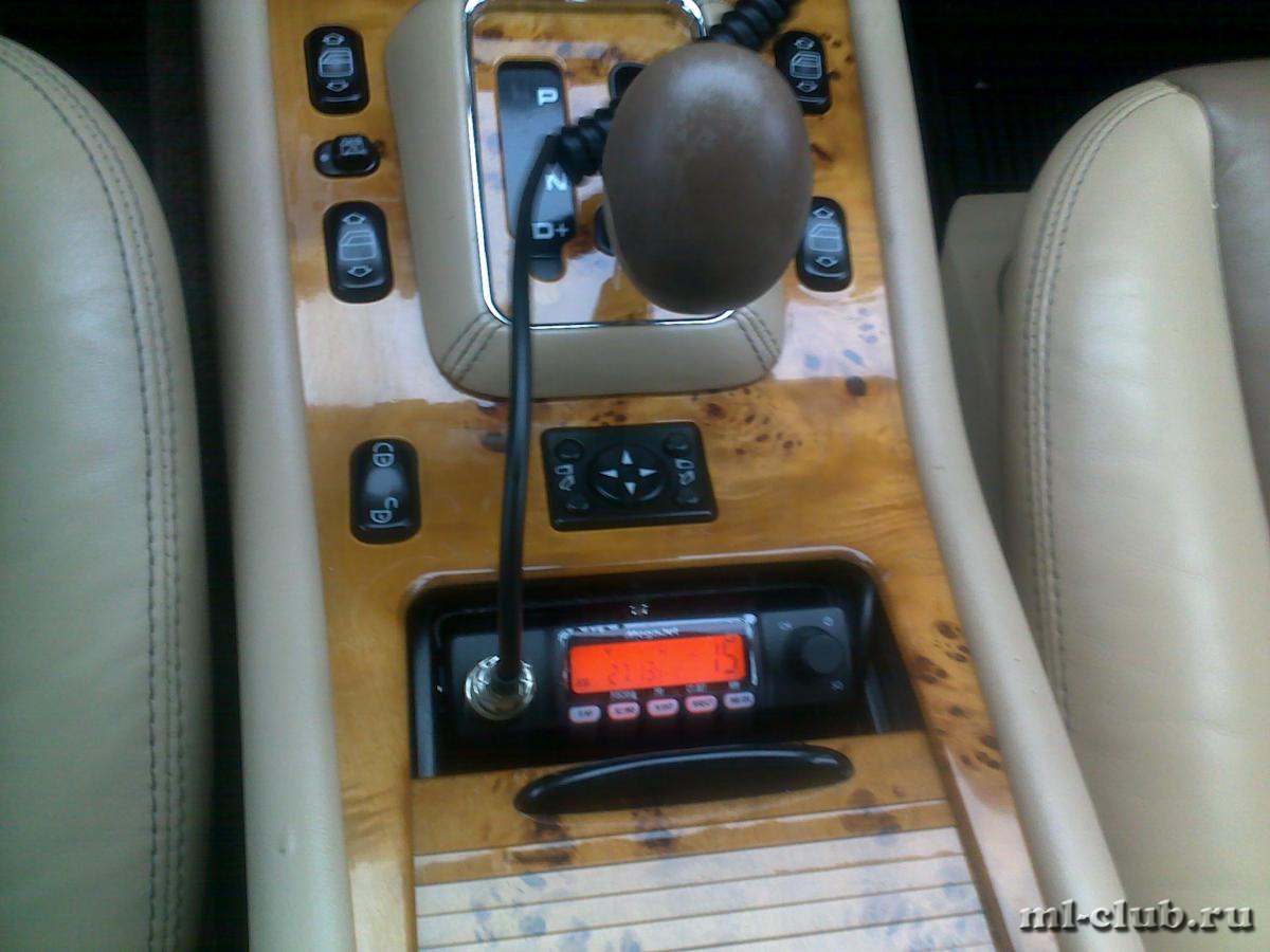

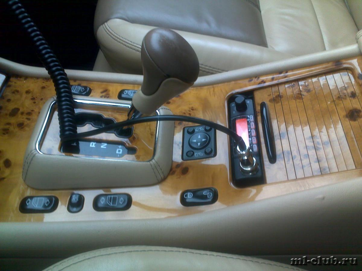

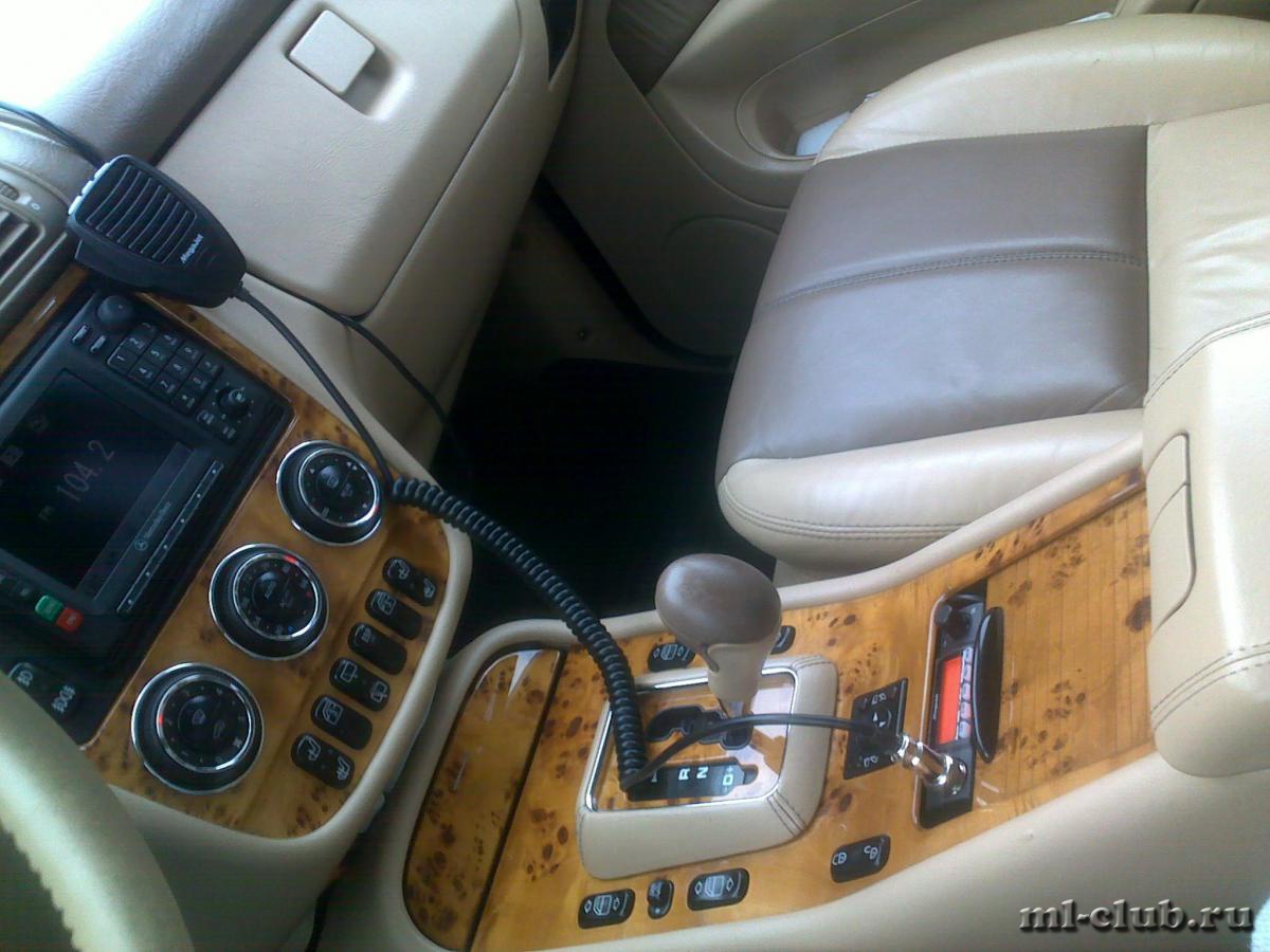

КРОХА, Шикарно главное удобно и функционально! как рацию с головой связали??
Я с головой не вязывал, просто разместил тангетку на голове. Сам приемник разместил в бардачке и с помощью удлиннителя протянул тангетку ближе к водительскому сиденью. Подводка антенны к приемнику уже была протянута предыдущим владельцем из бардачка под заднее сиденье.

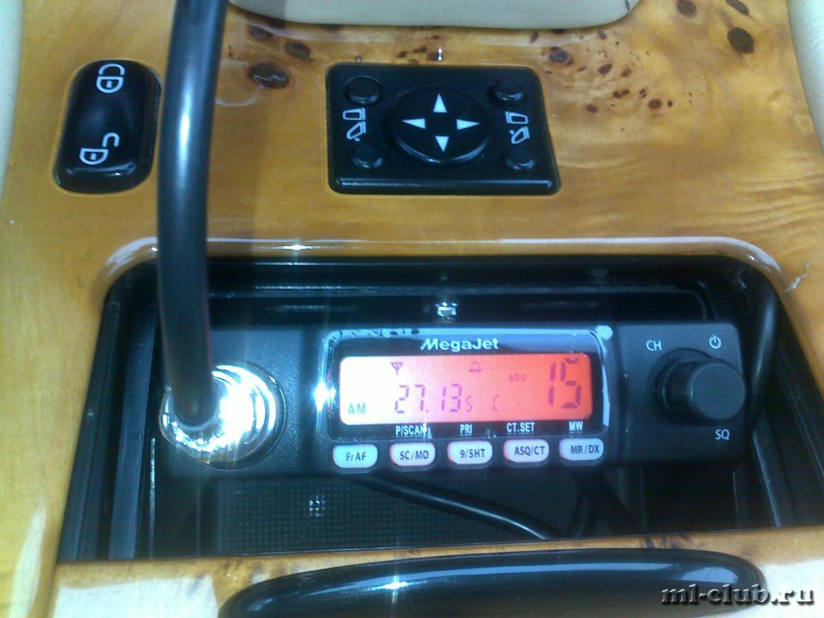

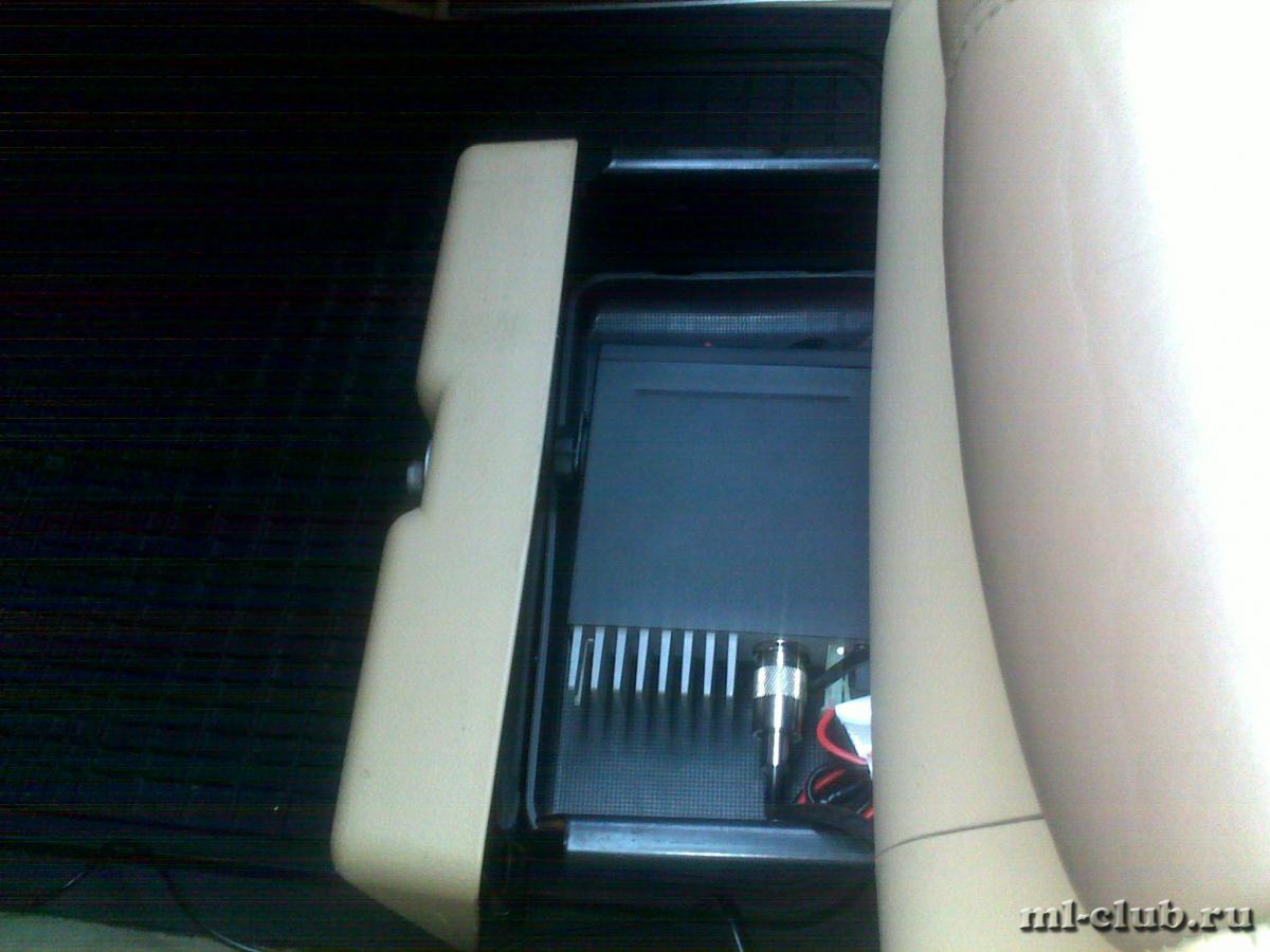

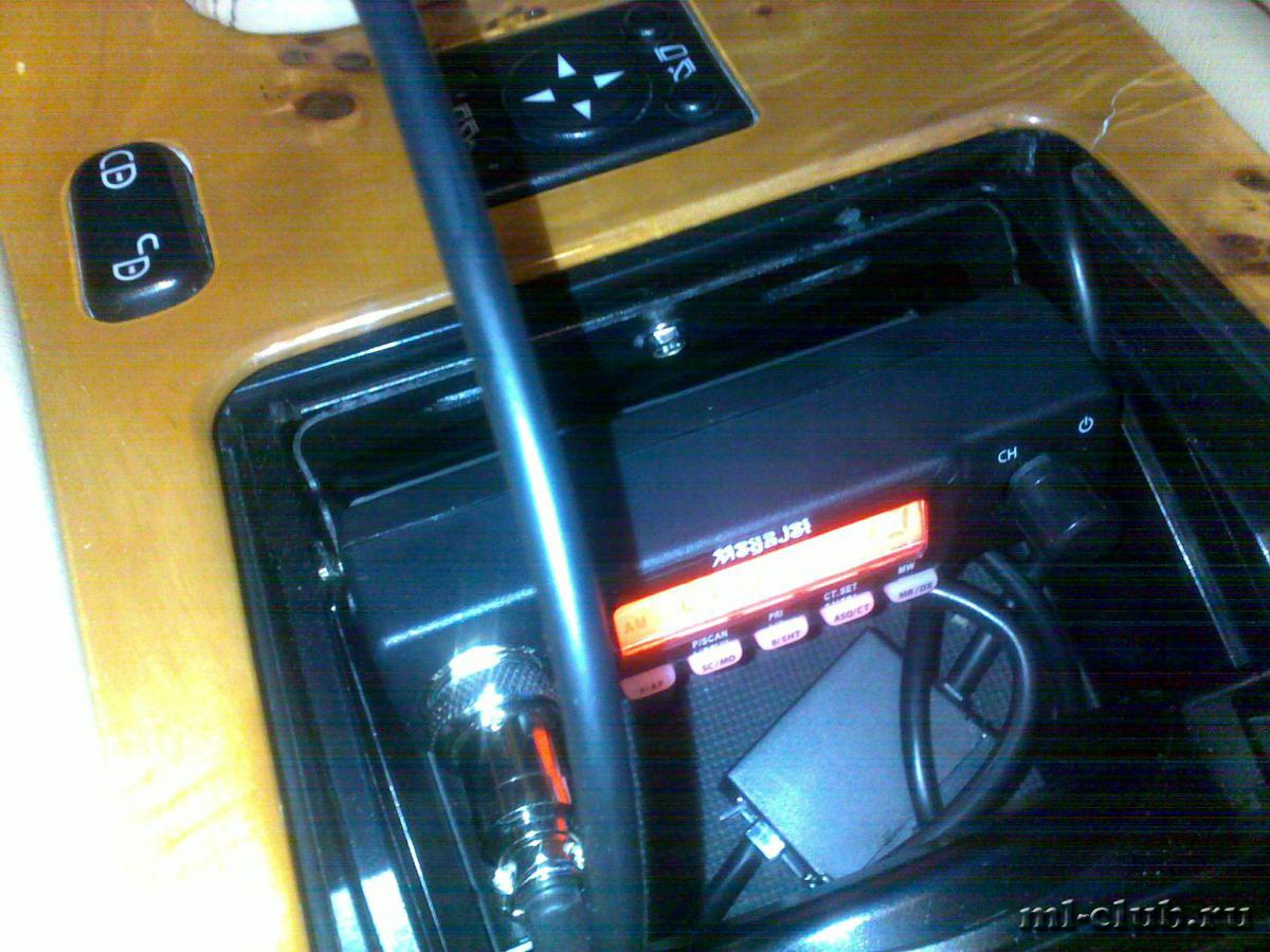

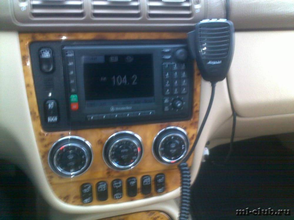

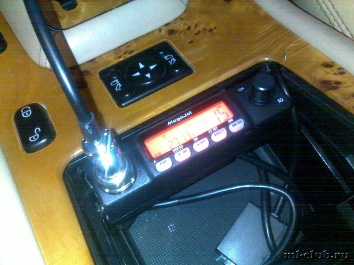

Ну вот, наконец то созрел и установил рацию в авто, давно хотел. Железо, радиостанция MegaJet MJ-550 в паре с антеной Sirio Super 9-S Blue Line 1400мм. Доволен как "слон" всегда в курсе событий на дороге, так же сообщаю другим о заторах, камерах и т.п., ну и можно пообщаться уйдя на соседний канал, вобщем весело. Сегодня, в связи с выпавшими осадками, на дороге непонятно, что творилось был в курсе аварий, по возможности объезжал и почти во время приехал на работу, оч удобная штука но жаль, что перегружен 15 канал в столице. В регистрации не нуждается!!!

Молодец, +1
Сам подумываю, но ленив больно уж...

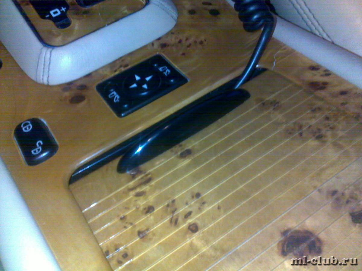

Ну а вот так всё это я прячу, панелька поворачивается во внутрь и шторкой закрывается, можно и вместе с тангеткой засунуть, чтоб совсем уж подальше от любопытных))) антенка складывается и ложится на крышу.

Крутяк!!!
Молодец, +1
Да там делов то))) самое сложное это антенна, с ней мне пришлось повозится, точнее в подборе. Паренёк который их продавал, при моём появлении улыбался)))) со словами "...ну я же говорил, что длинна имеет значение" вощпем "огрызки" так называют коротенькие антеннки, вообще отстой, на приём ещё более или менее а на передачу... только раздражать, других корреспондентов, с кем ведешь разговор. А как дальнобои херачат матом, любительй гонять по обочине и выскочить прям перед мордой в мёртвой зоне)))))))) аж уши вянут))))))
