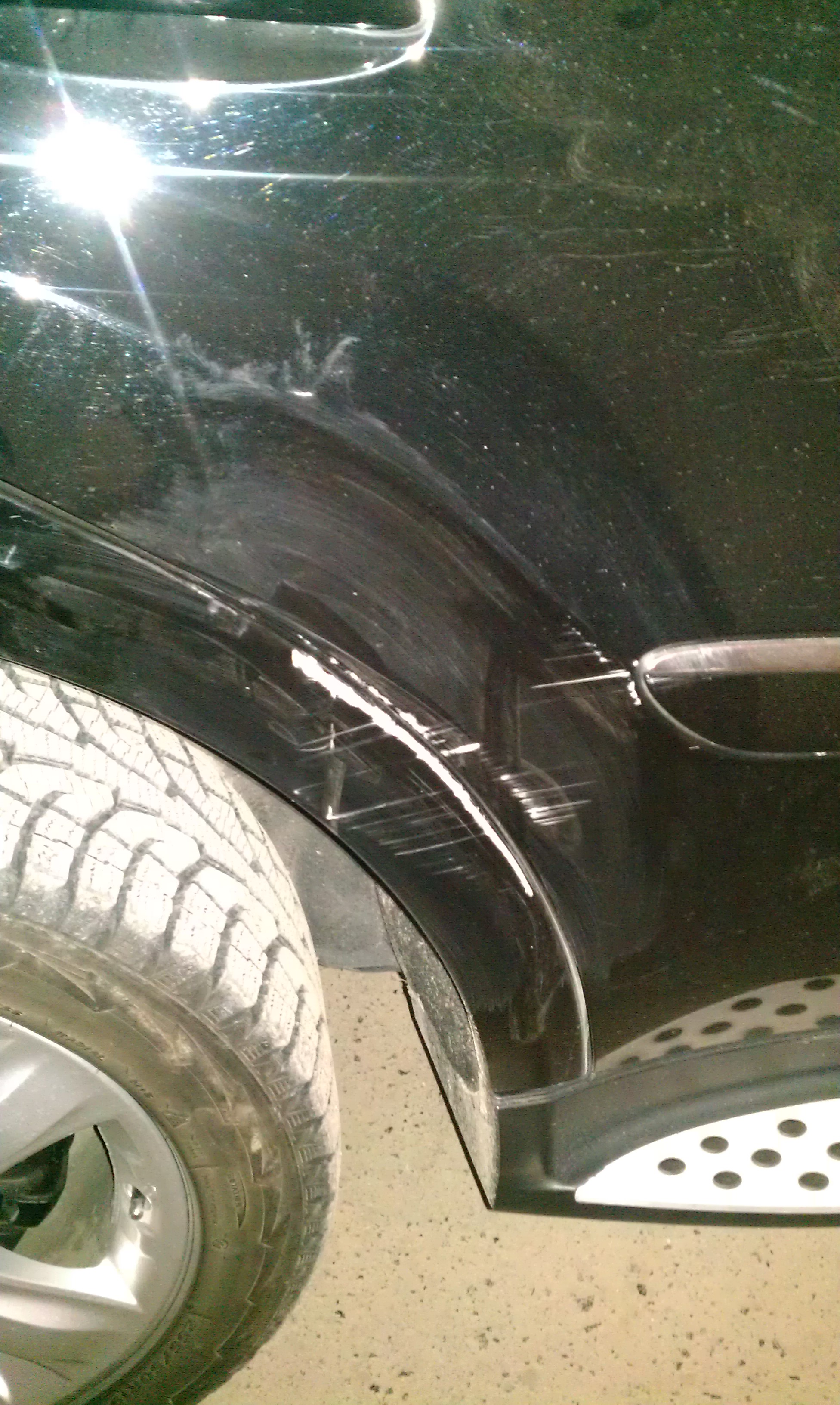

При въезде в гараж зацепил чуть чуть бок и поцарапал
Приехал в автосервис "Мерседес"
а мне там счёт в 70 тыс.
На фото такое ощущение как будто помято. На самом деле вмятин нет. Слегка поцарапана краска и всё.
Вопрос : За чё платить 70 тыс ? Как поступить ?
Время починки 1.5 недели
http://www.pictureshack.ru/images/141IMAG0101.jpg[/img]

Хочу заметить что сфотографировал только то где были повреждения
Паркотроника у меня нету . Зачем заменять панель лючка топливного бака и выемку я так и не понял.
ДА ТЕБЯ РАЗВОДЯТ!!!!!!! Этот прайс нужно в раздел.."ЮМОР" На фотографии, которую ты сделал, все работы на уровне 1метр! А при чем здесь элементы бака и крыши?... можно перечислить 80% того чего делать не надо

Красным отмечены те детали, судя по фото, которые трогать вообще не надо!

Чеснто... я даже не понимаю чего тебе посоветовать.... 10.000 рупий! Это предел!.. за который они . еще и при тебе за 4 часа это должны сделать... да еще на это время тебе гейшу дать!
В гаражных условиях стоимость такого ремонта НЕ ПРЕВЫШАЕТ!!!!!!!! 5000 рупий! НЕ ведись на это разводилово! Мы с тобой одной крови!
Господа, о чем разговор? У нас везде в гаражосервисах 6 тыр за деталь. Капот - ну может 10... Просто нужно знать где у вас в городе адекватные мастера. Подбор краски на мерседес не нужен - просто по вину идеально пдоходит.

По ускоренным технологиям... 4-6 часов и 10.000 ... обычные (современные технологии) Максимум два дня и максимум (по твоей проблеме).. 6.000 Это с полировкой и лаком

+1... Про ускоренные правда не знаю, у всех они разные... Но по хорошему - я согласен полностью. Краска - 500 руб за 100 гр.

Согласен с товарищами, что цена этому ремонту - 10 рублей - max! С учетом хорошей краски и качественного лака.
Круто .Особенно с обшивкой крыши icon_lol.gif .Ну тут по любасу машину красить с полной разборкой. icon_lol.gif А про скрытые дефекты и про мало ли еще че вылезет случаем не говорили ? У меня знакомый на этом деле неплохо зарабатывает. icon_lol.gif Посылай их туда ........ я думаю найдется какая нито контора поприемлимее.Удачи ,не расстраивайся и с наступающим new_year.gif
Не вздумай столько платить в нормальном сервисе отремонтируют за три дня и заплатишь 5рублей за ремонт и 5 рублей за материал
Помоему тут 5 рупей за работу и материалы за глаза все крыло в любм случае красить не будут!!
