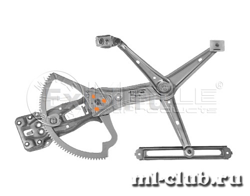

Перестал работать передний водительский стеклоподъёмник. Моторчик работает.
Снял обшивку, полувал зубчатый верх-вниз ездиет, а сам механизм, который опускает-закрывает стекло на эти движения не реагирует. Стекло рукой закрывается-открывается.
Долго изучал сам механизм, но без снятия, с помощью зеркальца, но так нифига и не понял каким образом этот полувал двигает всю тамошнюю конструкцию с трапециями и направляющими.
Вобщем жду советов.
Заранее благодарен
У тебя сварка точечная разошлась. Снять механизм с мотором, заварить, поставить обратно. Я просверлил 3 отверстия и винтами свинтил. Механизм приклепан к двери. Заклепки толи 4мм толи 4.5мм. не помню.

Места точечной сварки обозначены оранжевым

@Werne,  а 3 винта это как раз по месту точек сварки, если их, то видел.
И ещё, за место клёпок на болты потом сажал.
Да, и по разбору: снять (высверлить) заклёпки, болты под торкс возле моторчика тоже отворачивать? Может чего ещё подскажешь по снятию, а то в первый раз.
Винты торх держат моторчик, их можно открутить когда весь механизм вынешь из двери. Там где была сварка винтики не вставить, я сверлил ближе к краю, смотри чтоб можно было гайку подсунуть. А лучше в мастерскую отнести где есть сварка, будет надежнее.

А, заклёпли высверливать или как-то ещё? На их место винты потом ставить или клепать?
Высверливать, можно и болтики поставить, но боюсь что это будет не удобно. Я на вытяжные заклепки все постивил.
