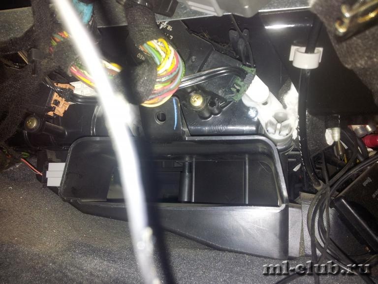

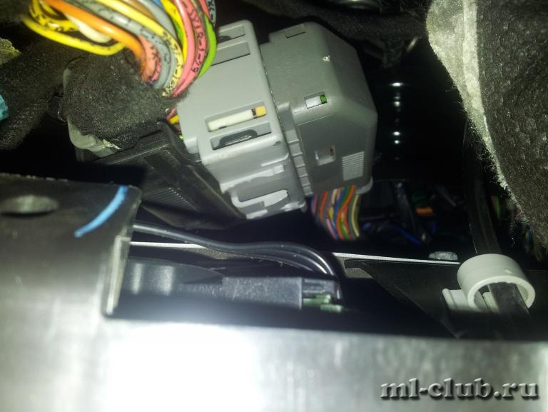

Сегодня решил залезть и решить проблему отсутствия горячего воздуха для задних пассажиров. (Обдув лобового беспокоит только при нажатии специальной кнопки, А если постепенно повышать скорость то обдув не пропадает.)
post-13067-0-96837000-1449924483_thumb.j
Сняв крышку и немного поморозив задницу я решил устранить проблему временно, по крайней мере до весны. (Тупо вкрутил шуруп, тяга вообще никак не двигалась)
В добавок обнаружил болтающийся блок, кто то до меня ещё на нем крепление сломал. (Приклеил на двусторонний скотч)
Фото повернуто влево
