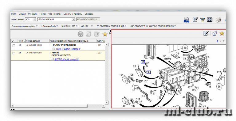

Вопрос. При заводки авто воздух на лобовик не идет. При перезаводке все хорошо. Тяга ли виновата? И может кто нибудь уточнить номер тяги на лобовое?
Уважаемый модератор у нас при вопросах принято указывать ВИН....))))
а так вот пожалуйста...можешь минусовать)))))
post-2962-0-31128900-1419157901_thumb.pn
Я тебе плюсик поставлю))))). если ты еще ткнешь меня носом, в ту позицию, про которую я спрашивал)))))))). Ты выделил две позиции, уточни, какая мне нужна?
да я тебе и без плюсиков отвечу.....я покупал обе и менял обе, но можно было бы обойтись заменой только
96 позиции т.е. A163 830 10 33
Спасибо)))
@Dim651, мог бы и второй плюсик поставить...)) за то, что носом ткнули.... :D  ;)  (и заметь!!! даже без ВИНа... :o )
Ян, поставил))))). не удобно с айпада общаться, вот и воспользовался модераторством))))). Тем более эта деталь на всех рестах одинакова)))))
