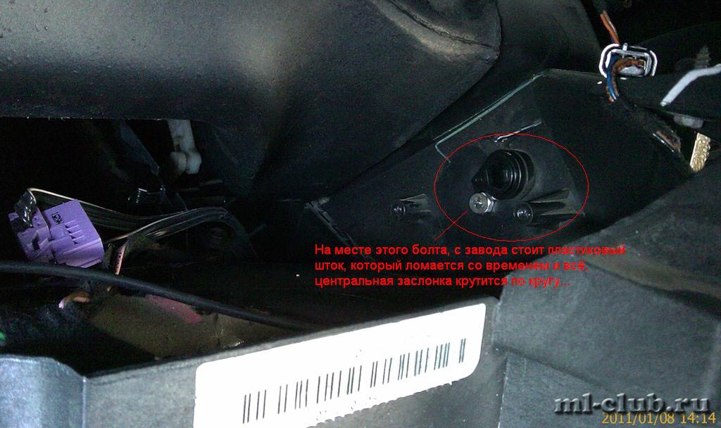

С бензоклаба, подхватил идею восстановить сломавшийся ограничитель тяги, так как достало уже, что воздух постоянно дует на лобовое, в ущерб всем остальным местам... залез, разобрал панель, долго выёживался, но когда я столкнулся с проблемой, что саморезы которые крепят сервопривод, не пойми какого размера...перебрал все головки, сделал вывод что головка нужна на 5.5мм, которой у меня нету.... плюнул, так как замерз уже сидеть в холодной машине на стоянке и пошел домой... Сижу вот думаю, какой умник догадался так сделать этот ограничитель, неужели нельзя было сделать его с правой стороны ближе к айрбегу, там и работать удобнее...но нет, короче без снятия торпеды там и делать нечего((((

Я бы человеку, который смог вкрутить этот болт, памятник поставил))))
Эта заслонка поток воздуха на лобовуху не регулирует. Привод заслонки лобовухи в ногах водителя.

Я знаю, что не регулирует, однако по причины того, что заслонка постоянно гуляет и издает звуки из под торпеды, климат работает не эффективно, из за пропуска воздуха... тут ведь система оригинальная довольно, при неисправности одного сервопривода, поток воздуха, уже нарушает, будь он неладен)))

Вопрос следующий: при перемене положения обдува иногда щелкает в торпеде. Как я понял - это центральная заслонка. Как добраться до нее? Снять торпеду или попроще можно?

В ЭТОЙ ЖЕ теме, страницой ранее описывал, что и почему там счелкает, там же найдешь ссылку на решение этой проблемы, но лично я забил на это... засунуть туда сервопривод, со стороны конструкторов, явный перебор)
Спасибо!
Будем пробовать, а то везу жену на Мерсе, а в торпеде щелкает чего-то - стыдно icon_biggrin.gif
