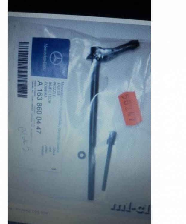

Клубни всех приветствую, шпана стянула распылитель и накладку, вот что осталось:
Спасибо за номера) нашел в начале темы! Подскажите я правильно пониманию что не хватает - форсунки и колпачка?
Уважаемые, а может есть какой аналог для форсунки? или от другой машины подходит - пластмасса же вроде обычная?
Проблема та же....пока смотри картинки ...цена примерно $20

Еще раз хочу напомнить, что часть подающей трубки, которая с распылителем, нужно вставить очень плотно в трубку, которая диаметром побольше, иначе омывайка будет потихоньку поступать в механизм и выталкивать трубочку с распылителем наружу. В идеале, струя омывайки абсолютно не должна ходить за щеткой дворника.
Кстати, на фото @Воксон написано, что нет необходимости менять толстую трубку, - это неверно, менять нужно, т.к. у большинства замена трубки с распылителем производится, когда механизм уже умирать начал, в дверце багажника - рыбки плавают, а следовательно маленькая трубочка относительно большой ходит уже как подшипник. Ну, соответственно, новая тоже очень быстро будет так же ходить и вода опять попадет внутрь!
Снял обшывку задней двери, чисто ни капли воды все выглядет как новое. Распылитель не смог снять, пальцами не идет, а грубую силу применять не стал. Как он снимается? И еще как снять не повредив всю систему полива? Легко ничего не идет, ломать не захотел. Спецы говорят нужно мотор менять. Кто знает подскажите номер.
Распылитель нужно тянуть на себя грубой силой. Выше есть фотографии, как выглядит трубка с распылителем.
Можно сначала подвигать его вправо-влево, если, в качестве омывайки, заливалась водопроводная вода, то могли скопиться соли, типа накипи в чайнике.
Не сняв распылитель не получится разобрать механизм. В принципе, если куплен новый комплект трубок, можно просто отломить этот распылитель.
Потом можно будет с обратной стороны механизма вытащить вторую трубку вместе с остатками трубки распылителя. Весь механизм снимается откручиванием гайки с наружной стороны дверцы багажника, которая держит щетку дворника и, помоему, несколько болтиков изнутри. Потом сдернуть шланг резиновый и разъем питания. Ничего сложного по снятию этого механизма, я там не увидел.

А распылитель в комплекте есть, или только трубки?
Тонкая трубочка неразрывно связана с распылителем ;)
Выше на фотках видно.

Люди добрые нужна помощь. Сломалась форсунка заднего омывателя -ее внешне торчащая часть (обломилась). Новую купил. Вопрос как вытащить обломок этой маленькой трубочки. Пытался тонким саморезом- не получилось. Обшивку задней двери снял, посмотрел на весь этот узел и что дальше делать не знаю.
А в чем проблема-то? Если купил новую, она продается только в комплекте со второй трубочкой (токая+толстая).
Теперь, с тыльной стороны механизма, выдергиваешь старую вместе с обломком тонкой и заменяешь обе.
Выдергивается старая, если мне не изменяет память, грубой силой. Можно сначала снять с нее шланг подачи воды.
Приветствую. То есть там где шланг приходит к моторчику? Я выдергиваю эту длинную с короткой трубки сверху вниз (если багажник открыт)  и все это дело вытаскивается ? Она на сквозь к стеклу просунута что ли ? (Новые все трубки купил и длинную и с распылителем).
И ещё вопрос. При выдёргивании нужно ли снимать щётку стеклоочистителя? Или нет
Ничего, кроме обшивки пятой двери снимать не нужно.
Толстая длинная трубочка, к которой присоединен шланг, проложена сквозь весь механизм и стекло двери внутри оси привода щетки (ось полая).
Тонкую трубочку рекомендую вставить в толстую с усилием, очень плотно, так, чтобы при движении щетки, струя воды не гуляла вместе с ней.
