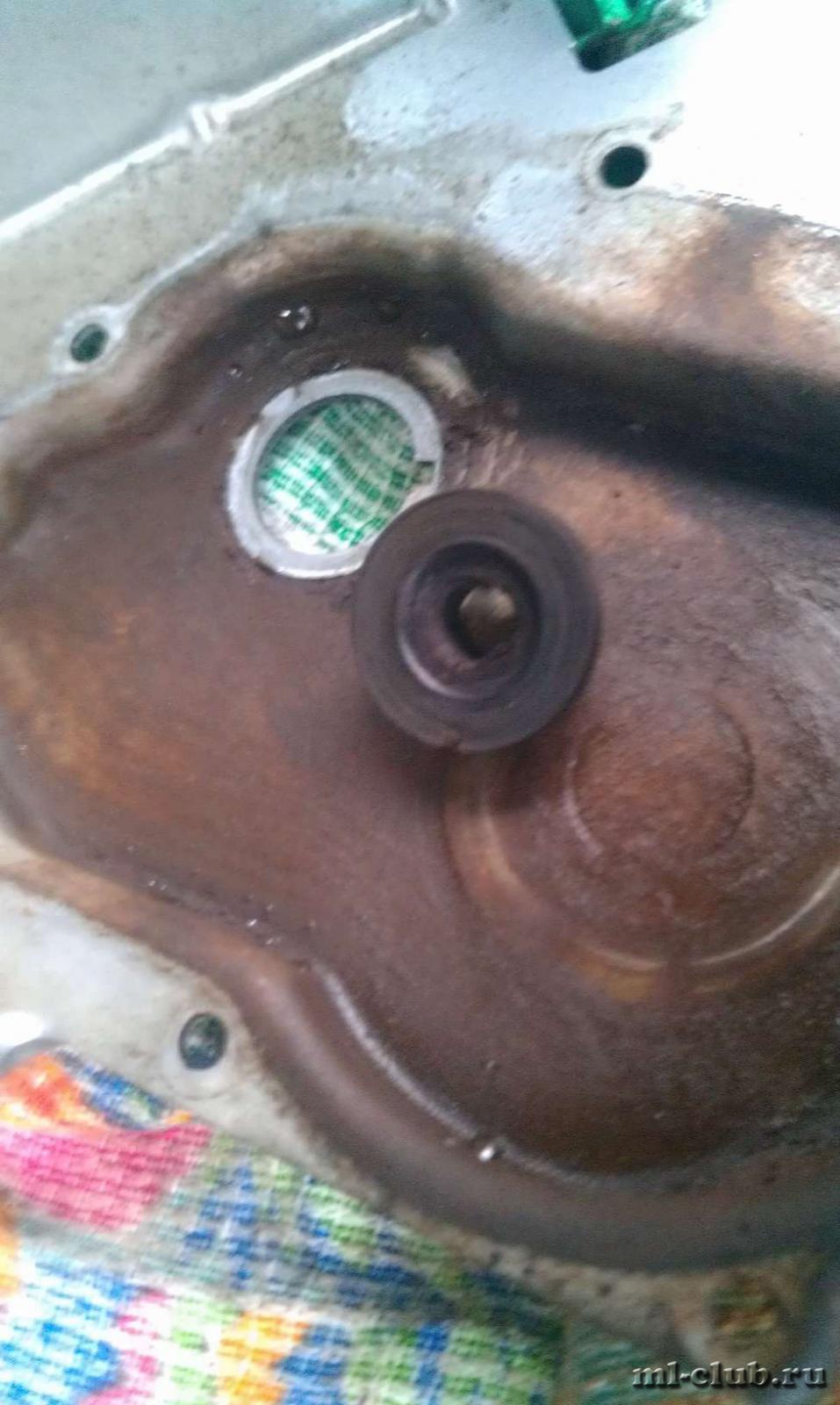

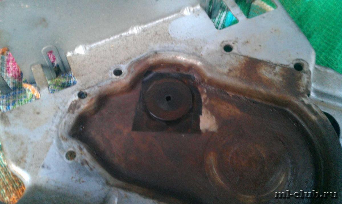

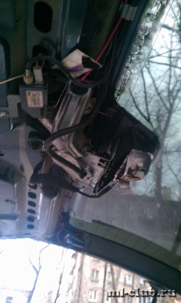

Далее открывается доступ к движетелю заднего дворника.
post-4776-0-67071400-1345274592_thumb.jp post-4776-0-14698600-1345274593_thumb.jp

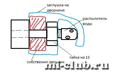

Увидили обрадовались... закрыли багажник сняли дворник.
Примечание! не про..теряйте распылитель воды (он мааленикий и тяжело ищется)
post-4776-0-00787100-1345274714_thumb.jp

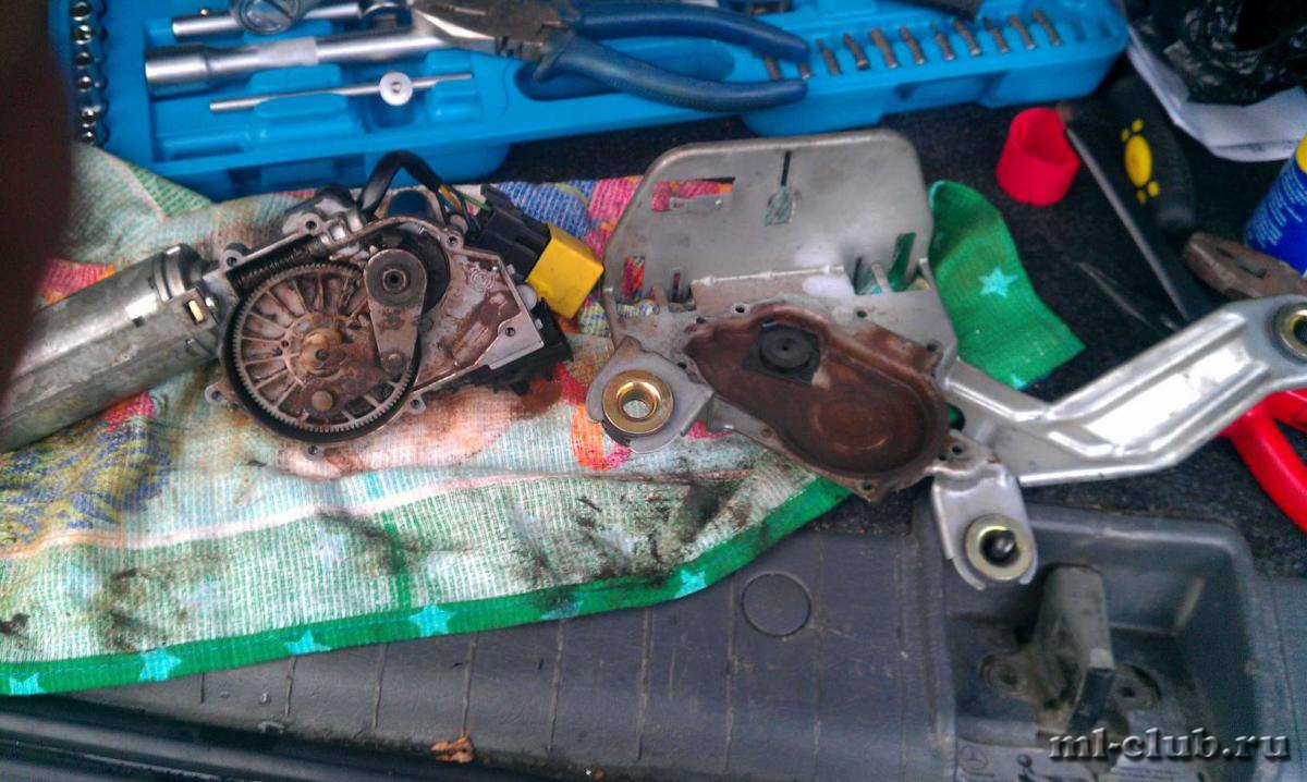

после Немудрыми движениями скручивается движитель и разбирается...
post-4776-0-91038700-1345274591_thumb.jp

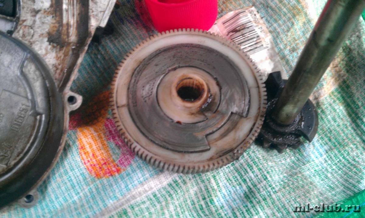

надавив на вал вытаскивается вся конструкция вместе с шатуном.
post-4776-0-78229000-1345274586_thumb.jp

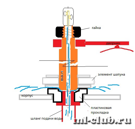

проблема с пластиковым соединением шланга с валом омывателя. оно просто сточилось...
следствием этого - вода в механизме - окисление контактной пластины и собственно всё данное деяние
post-4776-0-76179000-1345274588_thumb.jp post-4776-0-77640800-1345274589_thumb.jp
Решением проблемы было прижимание прокладки к валу ( ну и между добавил прослойку резинки)
