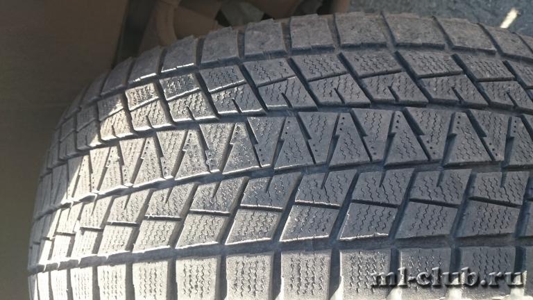

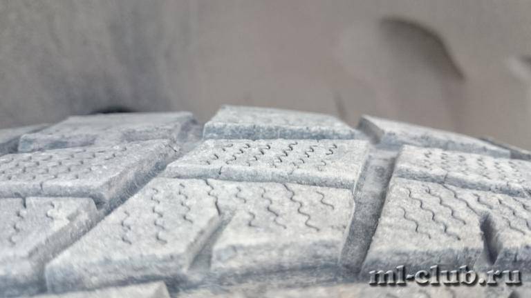

Сегодня выявилось что резину съело не только спереди а по кругу,везде внутреннюю сторону и что характерно спереди износ не равномерный а "кубиками"(дословная цитата мастера).Однозначно делать диагностику ходовой но предварительно....кто сталкивался с подобным износом и  в чём причина?

да уж , сложно что-либо сказать о причинах. диагностика ходовой покажет!
у меня поджирало задние колеса, но были при этом разбиты задние рычаги!! их поменял, резину другую, сейчас все супер!!
У меня на девятке такая хрень была..жрало право зад..мастеров по с/р прошёл штук пять, и только шестой мне все прояснил: машина битая, геометрия кузова нарушена - отсюда все беды!
Было такое же, ни как настроить не могли, резину жрало тока в путь.
Решилось заменой на новые развальные болты на задних рычагах :blink: (два года искали причину)
Судя по фото и описанию - нарушена геометрия кузова....
А есть лазерный стенд, чтобы проверить расположению колес относительно друг друга- диагонали, расстояния от оси до оси, отклонение колес по оси вперед\назад?
