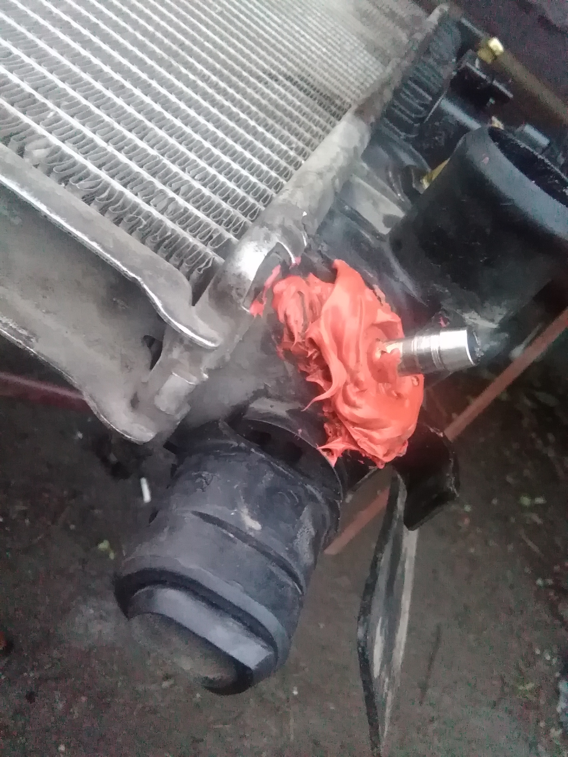

Вобщем работа не доделана но там другая история. Решил отчитаться по теме о проделанной работе. Спасибо Яну за пинок в нужное направление.
Т.к. у меня не было нужного инструмента, пошел другим путем. Купил  такой штуцер :
Переходник 1/4"M - елочка (8 мм; обжимное кольцо 8x13 мм) FUBAG 180261
сразу скажу там где резьба получается 13 мм., поэтому отверстие успешно было расточено сверлом на 13.

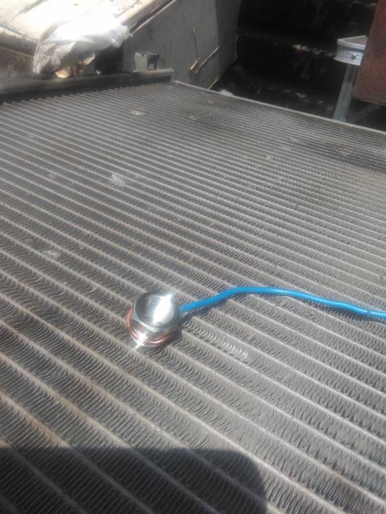

к данному штуцеру был куплена гайка-переходник такого вида
На нее прикрутил проволку, чтобы не убегала.
На штуцер изначально одел шайбу и резиновую прокладку, но как оказалось шайба сильно большая и вкручивать не получалось, шайба была убрана а резинка оставлена.

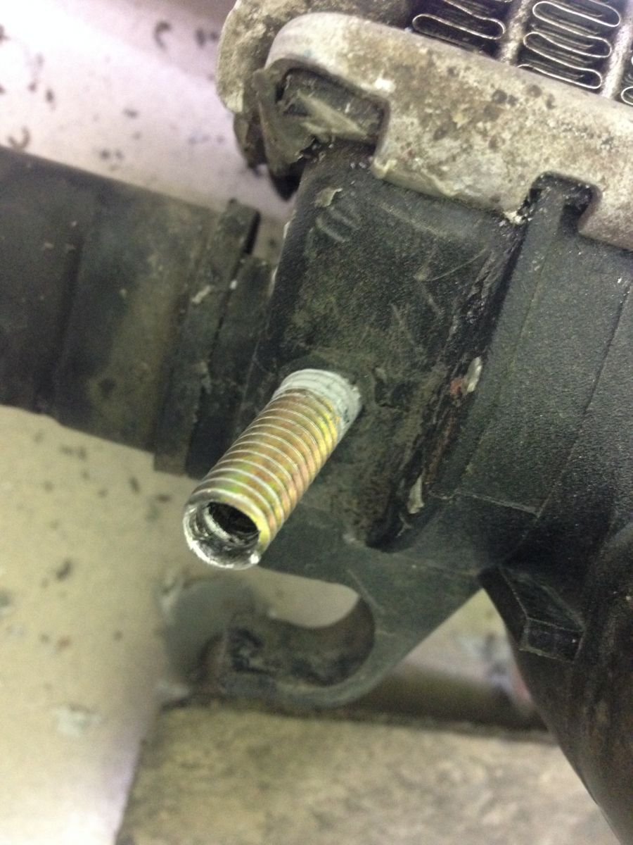

Далее с помощью личного помощника, а именно жены с маленькими ручками, она эту гайку переходник через большое отверстие в радиаторе  для патрубка, направляла с помощью проволоки и пальца, я же предварительно смазав резьбу и прокладку герметиком пробовал вкручивать. Получилось вкрутить с 5 раза примерно, Сразу хочу сказать, что гайка-переходник должна быть расположена к штуцеру именно так как указано на картинке 3 и 4. Резьбовой внешней частью вверх, т.к. если гранями под ключ делать к штуцеру, то внутри он смещается за счет внешних помех. Может у кого и получится, но у нас с 4 раз не получилось, а перевернув вкрутили с первого раза. Все успешно затягивается. Я на всякий случай внешне промазал герметиком. Как на последних фото.
Работой остался доволен, все хорошо затягивается и мертво сидит, и никакой пластмассовой трубочки. Тестирование на рабочей машине прошло, течи не обнаружил.

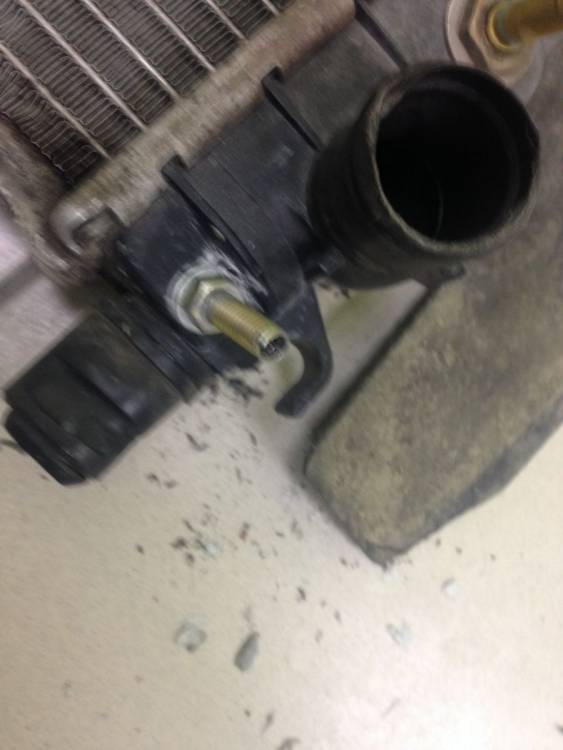

Женя,я же тебя предупреждал(на 2 стр. сообщение,г де фото шайбы)-про упорную шайбу в радиаторе , под нижний шланг акпп, у меня было то же самое ,я сделал следующее:
вставил туда трубку с прорезью ,чуть большего диаметра-чтоб штуцер шланга акпп упирался,в эту вставку, прорезь сделал ,чтоб масло акпп циркулировало, трубочка не помню сколько по длине-но чтоб штуцер этого нижнего шланга плотно в неё упирался-обмазал герметиком виктор рейнц, подтянул и отъездил так месяца 3 ,пока не поменял радиатор

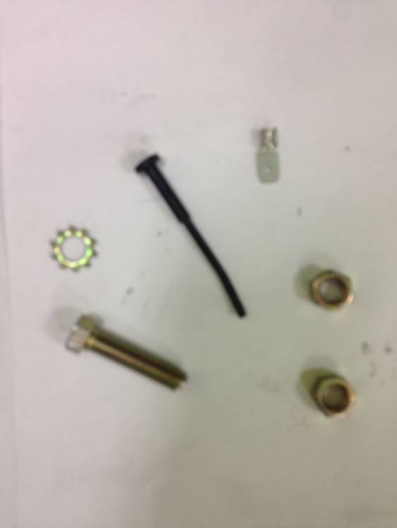

1 раз сделал путём нарезания псевдорезьбы (в пластике) и вкручиванием соска от газовой аппаратуры, конечно же все было обильно смазано и залито "капсиколом", не снимая радиатор, как временная мера подойдёт, но через неделю появилась незначительное подкапывание, ездить можно было и так, но по случаю мотора заехал к ребятам в гараж на недельку и попросил заодно снять радиатор для экспериментов:
Изначально объездил все возможные магазины, купил 5 всевозможных сосков, но так идеального варианта и не подобрал: или дырку рассверливать сильно, или наружной диаметр мелковат, воспользовался идеей с концевиком, там все идеально как мне показалось:
1. Разбираем концевик
2. Сосверливаем кромку (это так на всякий случай)
3. Подравниваем поверхность (у меня были небольшие выступы от соска) и подсверливаем под диаметр концевика.

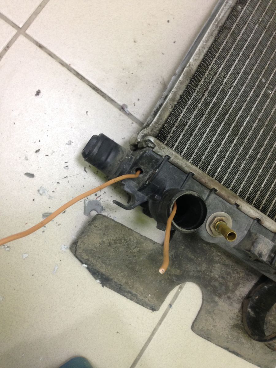

4. Просовываем проводок потолще (4-6 мм2), можно и проволочку, что окажется под рукой.
5. Надеваем на концевик резинку (автомагазине взял колечко от чего то)
6. Смазываем герметиком немного верх резинки и резьбу (это на всякий случай), насаживаем на проводок и загибаем конец провода на угол чуть больше 90 град, чтобы полегче потом разогнулся, и тянем по направлению от большого соска к маленькому, помогая СРедним пальцем руки))) т.к. Он самый длинный. Приходится помучиться чтобы вставить сосок в отверстие почти одинаковое с ним по диаметру. Но минут через 10-15, изнасиловав весь палец и межпальцевое пространство и потянув со всей дури за проводок получается:
7. Ещё раз подмазываем резьбу герметиком(опять на всякий случай)
8. Закручиваем имеющуюся в комплекте гайку, подкладывая под неё, идентичную первой прокладку и шайбу и получаем:
