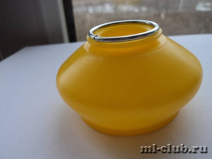

так все же, какой актуальный на данный момент номер пыльника на шаровую заднего рычага?
Егор, еще раз с Днем Рождения! Номер не скажу, мы с Николаем (Nikolaihc) поставили себе и вперед и назад (встали, как родные) пыльники от рулевых наконечников ВАЗ-2101 с металлической окаемкой по большему диаметру. Ну и для справки: на развальные рычаги встают пыльники от рулевых наконечников 2108. Цена - копейки.
Денис, еще раз спасибо за поздравления!
По пыльникам, как давно ставили от 2101?
Купил Серега данный пыльник. Тот металлический ободок нормально фиксируется на шаровой или еще чем то прихватывали?
