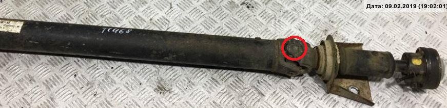

Знающие люди, подскажите по крестовине кардана, что расположена у подвесного подшипника. Должны ли быть в крестовине, с торцов, стопорные шайбы, в той части, которая разбирается (что красным на фото обвел)? Фото не моё, с просторов.
Проблема, как у ТС. Поменял подвесной, в салоне тишина, но появилась вибрация на 30-40 км/ч (даже обивка в резонанс входила и дребезжала). Ослабил крепление подвесного, покрутил кардан с вывешенными колесами, затянул крепление. Специально ставил опору с не затянутыми болтами по разному (что бы понять выравнивается ли она при оборотах кардана), какие обороты ни давай - стоит, как вкопанная. Но вроде помогло. Хотя иногда, как будто, есть еле заметная вибрация. Ставил всё сам, делал метки (метки еще до меня были).
Вот в крестовине не обнаружил стопорных колец, и из-за этого есть люфт. В самих подшипниках крестовины люфта нет.
Мучает вопрос нужны они или нет? Может из-за этого вибрация быть? До замены подвесного, вроде не было вибрации, только гул, а может не замечал.

стопорные кольца должны быть

Спасибо, буду ставить.
Реально? Там же их вставить некуда?

совсем попутался.там же скобы стоят с болтиками. Нет там стопорных колец. Чтобы исправить свой косяк с подсказкой, после завтра загоню на яму и точно посмотрю.
