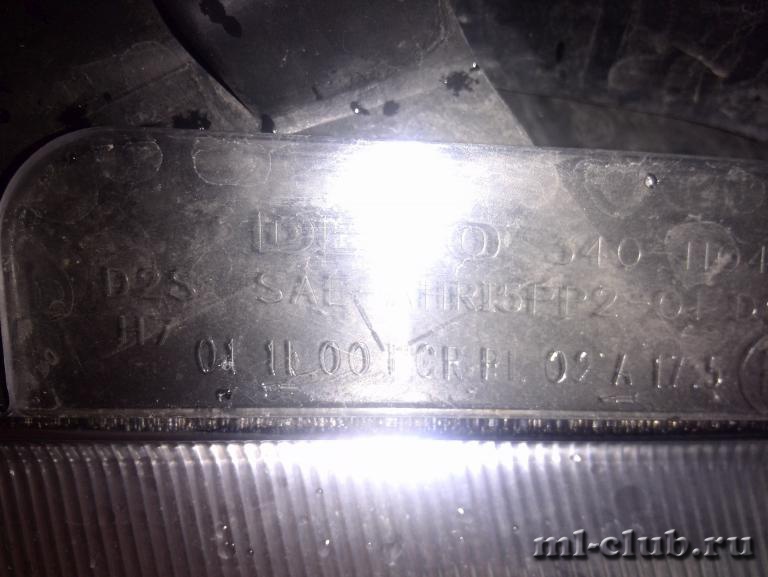

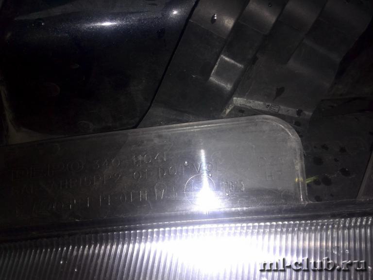

@big_andre,пруф в студию. Я когда думал, какие фары ставить, отказался от depo потому, что слышал от форумчанина с такими фарами, что там только hc/hr и h7
Как обещал, фото обозначений на фарах:
на левой фаре
и на правой фаре
