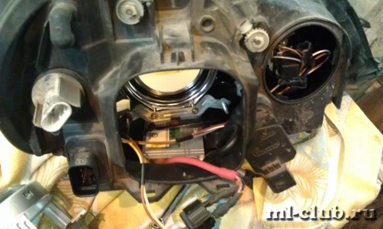

А у меня блоки розжига уже два года  живут внутри фары.
post-3677-0-07045700-1386517409_thumb.jp
post-3677-0-77974600-1386517420_thumb.jp
  В 08.12.2013 в 15:44, SHV сказал:
саш и мне также сделали всё внутри фары
