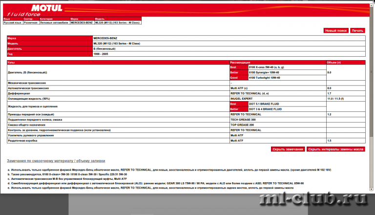

залил летом Motul Gear 300 LS 75W90 пробег около 2ткм - мост сухой, течей и изменения в работе нет. залью позже и в задний.
post-7216-0-48935500-1379938147_thumb.pn
читаем примечание Д
